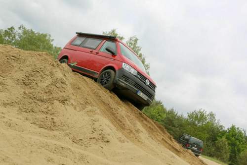

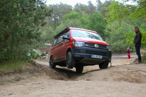

Servus,
vielleicht kann ich was zum Thema Allrad und die Fähigkeiten in modernen Autos sagen.
Ich kann es technisch nicht bis ins letzte Fitzelchen erklären, ich kann aber einen Erfahrungsbericht abgeben.
Ich habe einen VW Bus T6 4motion mit zuschaltbarer Differentialsperre.
Das Auto steht auf AllTerrain Reifen, hat eine Höherlegung und Unterbodenschutz.
Ich bin nach damit in den Fursten Forrest gefahren - es war eine geführte Veranstalltung. Es ging darum zu erlernen, was neue Allradsysteme können.
Wir haben alles möglich erst einmal mit eingeschalteter Elektronik - ESP - und dann mit ausgeschalteter Elektronik und anschließend mit eingeschalteter Differentialsperre ohne ESP ausprobiert.
Fazit: die tollen elektronischen Helferlein sind auf Asphalt echt prima wenn es normale Bedingungen sind. Wenn es schwierig wird und man nicht schnell unterwegs ist, gibt es nur eins - macht diese elektronische Kacke aus. Auf einmal geht extrem viel.
Das Problem ist, das die Elektronik ständig über die Bremsen eingreift und einen Idealzustand herstellen möchte (sieht man besonders beim Tiguan Video sehr gut. Das durchdrehende Rad wird massiv eingebremst).
Das macht im Matsch und Schnee keinen Sinn. Da braucht es Antrieb an allen vier Rädern.
Beim Bus, um es vollständig zu machen, hilft die Diffsperre (ohne ESP) wenn gar nichts mehr geht extrem gut. Es ist erstaunlich, was dieses Auto kann.
Achso, der gezeigte Test ist schon heftig an echten Bedingungen vorbei. Etwas Wiederstand hat man in der Natur immer, zumindest nach ein paar Umdrehungen. Diese Rollendinger bieten ja rein gar keinen Wiederstand.
Bei VW drehen die vorderen Räder immer ganz kurz durch, bis nach hinten durchgeschaltet wird. Das dürfte bei Volvo nicht anders sein.
Just my 2 commments ??
