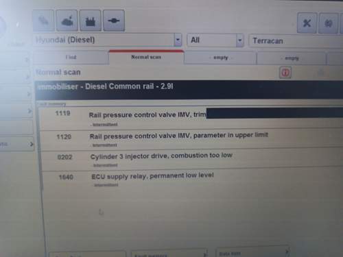

hier ein Update: er wirft folgende Fehler aus 1119, 1120, 0202 und 1640
Bei der Beschleunigung raucht er stark schwarz und die MKL geht dann an.
Am Autobahn Berg kommt es vor, das er einfach ausgeht. Man kann ihn nach dem Anhalten dann wieder starten.
Wenn er kalt ist springt er schlecht an.
Danke für "Ideen" ;-)

Tausch den Injektor 3 mit einem anderen Zylinder. Wenn der Fehler mit wandert ist der Injektor defekt.

Bin kein Megaexperte. Aber der erste Tipp finde ich gut. Rauldruckregelventil Fehler könnte ein Folgefehler sein.
Was ist mit der 1640? Ist die Batterie evtl. grenzwertig!

Ja das dürfte von der Batterie kommen. Die war platt

Habe heute die Injektoren ausgebaut und zum Überholen gegeben......mal abwarten
Die Injektoren wurden getestet, laut Instandsetzer hat die HD Pumpe Späne produziert.
Was muss nun außer der Pumpe noch alles gewechselt werden ...Railrohr? Sensoren?
