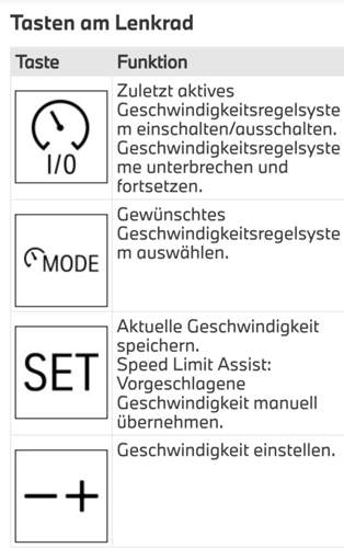

Die "SET" Taste dient zur übernehmen der aktuellen bzw. vorgeschlagenen Geschwindigkeit.
Wenn ich 50 km/h fahre und im Display wird 100 km/h zur Übernahme angezeigt, darf ich halt nicht "SET" drücken.
Tasten-am-lenkrad
Sie beschreiben den Speed Limit Assist. Hier geht es aber um Assisted Driving und Assisted Driving Plus.

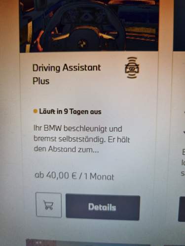

Hallo Themenstarter, ich schreibe hier vom Assisted Driving Plus siehe Foto. Den habe ich einmal ausprobiert und bin richtig enttäuscht vom diesen. Mann muss höllisch aufpassen was dieser so alles macht. Unfallgefahr!!!!!!!
