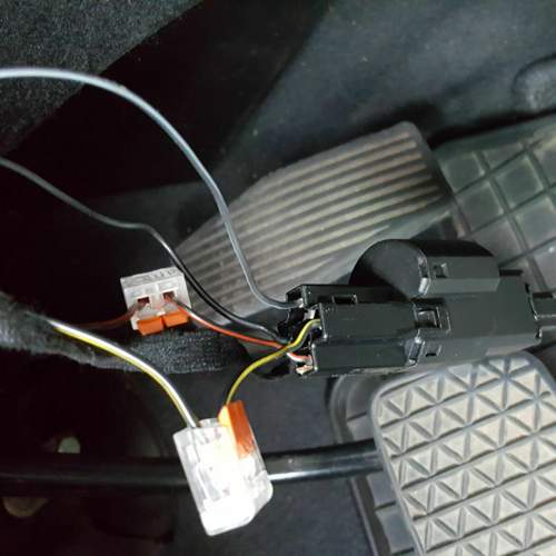

Wenn ich die vertausche, ist das Bremslicht immer an und wenn ich die Bremse trete geht's aus
Das Foto zeigt den Schalter nach dem Rückbau

Könntest Du mal den Bremspedalschalter ohmisch durchmessen.
Also Widerstandsmessung an den Kontakten vom Schalter .
Einmal bei nicht gedrückten und einmal bei gedrücktem Bremspedal.wären dann 4 Messungen insgesamt.
Mich wundert, dass ich auf PIN A nie Strom habe auch nicht, wenn ich die Bremse trete.
Ist das auspinnen genauso unmöglich wie am Bremspedalstecker? Da habe ich es nicht geschafft. Ich gehe mal wieder raus und versuche es

Zieh mal den Stecker vom Bremspedalschalter und mess die Spannung bei Zündung an gegen Massepunkt im Fussraum.
Dann Tempomat-Einschalttaster drücken,ob sich Zustand verändert.

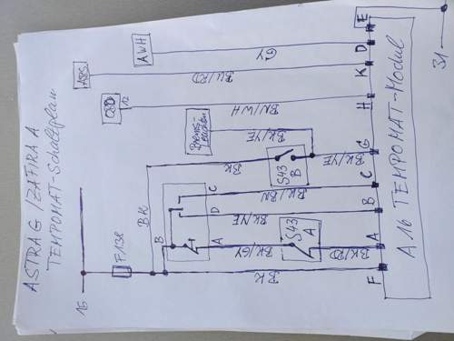

Sorry,aber der OPEL-Schaltplan is manchmal Katastrophe.
Sicherheitshalber alle Tasten am TEMPOMAT-Hebel drücken.
Wenn alle Stricke reissen,muss man am Hebel den Stecker abziehen und messen.
Besser ist aber die ausgehenden Signale am Bremslichtschalter bzw. Am TEMPOMAT MODUL-Stecker zu messen.
Vorläufiger Schaltplan 2

Ich glaube Pin A ist irgendwie falsch, weil er nie Strom hat. Auch PIN G müsste falsch sein, denn er hat nur Strom wenn die Bremse getreten ist. Alles andere scheint zu stimmen. Morgen Vormittag messe ich erst mal PIN A noch mal durch, mit allen Schalter und Bremspedal Möglichkeiten.
@andi0902 schrieb am 6. Juli 2019 um 21:05:33 Uhr:
Wenn bei Dir PIN G nur Saft hat bei gedrücktem Pedal,ist das so wie's sein soll.
Und PIN D funzt ja auch tadellos.
Also m.M.n stimmt nur PIN A nicht.
Anscheinend brauch das OMEGA-Modul ein anderes Signal.
Wir bräuchten einen OMEGA-Hebel zum Durchmessen.
Bei meinem E-Gas-ASTRA ist der Schaltplan anders als zu den Seilzugmotoren.
Da gibt's noch ne zusätzliche 12 V-Steuerleitung.
Also 6 anstelle von 5 wie bei Dir.

Hab mal vom FOCUS den TEMPOMAT-Plan rausgesucht.
Hat ja auch noch Seilzug.
Der FORD kommt sogar mit nur 4 Steuerleitungen klar.
Ansonsten alles wie beim Seilzug-ASTRA.
Nur zwei getrennte Bremspedalschalter.
Einer nur für Bremslicht als Schliesser.Der N 318
Einer nur für TEMPOMAT als Öffner .Der N 82
Und das alles funzt ohne Freischaltkacke beim FFH.
FOCUS Mk 1 TEMPOMAT
