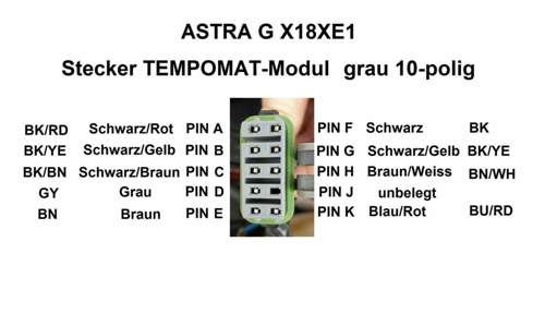

AUTOMATIK Pinbelegung

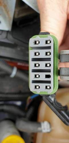

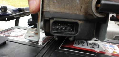

Hallo, hier die Fotos.
Also folgendes habe ich gemessen:
PIN A hat nie Strom
PIN B hat Strom wenn Taster I gedrückt
PIN C hat Strom, wenn Raster R gedrückt
PIN D hat Strom wenn Zündung an
PIN E ist Masse
PIN F ist Zündungsplus
PIN G 12 Volt wenn Bremse getreten
PIN H ist nichts
PIN J nicht belegt
PIN K leichter Strom aber keine 12 Volt (unsicher)
Also ich folgere, dass bis auf PIN A alles richtig ist, dort sollen 12 Volt anliegen, die bei Bremse oder O Schalter weg gehen.
Soll ich jetzt mal A und G tauschen?
PIN G hat auch nur Strom, wenn die Bremse getreten wird. Oder denke ich schon wieder falsch?

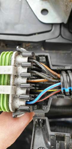

Noch ein Bild fehlte
Img-20190706-wa0002
die 12V+ auf Pin A fehlen kann also nicht funktionieren da Abschaltbedingung aktiv

Alles richtig gemacht !!!
Alles richtig verstanden !!!
PIN K ist okay.
Geschwindigkeit ist ja NULL.
In welchen Zustand war bei PIN D Strom auf der Leitung ?
Bei Stellung Wahlhebel P aber nicht ?
Oder doch ?
Wenn PIN D Strom hat und bei Fahrt nicht abgeschaltet wird,brauchst Du die Leitung GY nicht umpinnen bzw. woanders anschliessen.
habe nur bei Zündung an und Hebel auf D gemessen
. Also er funktioniert ja so nicht.
Wenn ich jetzt G und A tausche, habe ich zwar auf
PIN A Strom aber nur wenn ich auf die Bremse trete und auf PIN G nie ein Signal oder mache ich einen Gedankenfehler?
Also am Bremslichtschalter PIN 2 und PIN3 tauschen reicht und schon hätte ich auf A Strom und auf G auch das was gebraucht wird?

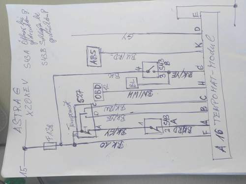

Genau so ist es !!
1. Gedanke von Dir ist falsch.
Auf PIN A muss immer Strom liegen.
Nur wenn Bremspedal gedrückt wird,wird der Strom zum Modul unterbrochen.
Ebenso wenn Taster 1 am Lenkstockhebel gedrückt wird,reisst das 12 V - Signal ab.
Die liegen hintereinander auf einer Leitung .
Nämlich BK/RD.
Guckst Du vorläufigen Schaltplan.
Kannst Du ja mit Frau testen,ob Plan so stimmt.
Bezüglich PIN A.
Erst Bremse treten und messen.
Dann Tempomat-Taster betätigen und messen.
Dann beides zusammen betätigen und messen.
Nur am Bremspedalschalter die Kabel am PIN 2 mit 3 tauschen.
Mehr musst Du nicht machen.
Alles andere funzt.
Vorläufiger Schaltplan
