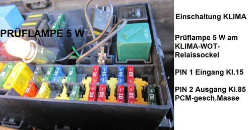

Am besten zum Prüfen ist nach wie vor eine Selbstbau-Prüflampe.
Einfach nehmen was da ist.
Alter Blinker o.ä.
Selbstbau Prüflampe

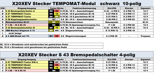

Hab den Fehler gefunden !!!
Es ist der Anschluss Bremspedalschalter S 43
Beim ASTRA / ZAFIRA hängt an PIN A vom Modul
Der Ausgang vom S 43 A = Öffner ( Leitung wird bei gedrücktem Bremspedal unterbrochen.
Beim OMEGA - Modul hängt am gleichen PIN A der
S 43 B = Schliesser ( Leitung wird verbunden bei gedrücktem Bremspedal )
Kein Wunder,dass Dein OMEGA-Modul im ZAFIRA nicht funzt.
Also kein Grund zur Panik.
Es wird alles gut.
Nur der Bremspedalschalter muss umgeklemmt werden.
Thats all.
Also wegen PIN A iund PIN D ist das Theater.
Trotzdem muss Leitung GY PIN D noch an Strom angeschlossen werden.
Das hört sich gut an. Aber was muss ich da umklemmen am Bremslichtschalter?
Ich kann mir leider gar nicht vorstellen, wie ich das machen könnte.
Wenn die Leitung beim Zafira unterbrochen wird, für dss Steuerteil aber verbunden werden muss,
wie kann ich das durch umpolen am Bremslichtschalter bewerkstelligen?
Es ist doch der Schalter selbst, der entweder schließt oder öffnet.
PIN A braucht also Strom um den Tempomat abzuschalten, der Zafira unterbricht die Leitung beim Treten des Pedals und deshalb kommt kein Strom? Das hieße, der Tempomat würde funktionieren, wenn ich das Pedal so weit trete, dass die Leuchte angeht?
Entweder Leitungen am Stecker TEMPOMAT vertauschen / auspinnen / umpinnen.
Also PIN A mit PIN G tauschen.
2.Option
Am Bremspedalschalter die Leitungen tauschen.
Mach mal auch Bilder vom Bremspedalschalter.
Abgezogene Steckeransichten.
Beide Seiten.
Und wo man die Kabelfarben sieht.
Check bitte die Kabelfarben und die PINs anhand der beigefügten Liste.
Falls Abweichungen vorhanden,bitte posten.
Pinbelegung TEMPOMAT + S 43
