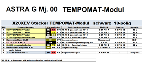

Wenn nicht mal eine Verbindung per Diagnose möglich ist stimmt was nicht.
Also da Opel es nicht schafft den Tempomaten zum Laufen zu bringen, gebe ich auf.
Ich verstehe das alles nicht. Kabel liegen, Bremsschalter wurde aud 4polig umgebaut, Tempomathebel eingebaut. Steuergerät vom Omega hat bis zum Ausbau funktioniert, Seilzug wurde angepasst. Da ich mich mit Schaltplänen nicht so gut auskenne, bin ich auch nicht in der Lage irgendwie, irgendwas zu messen. So muss ich Opel glauben:"geht nicht".
Schade um das Geld und die Zeit aber was nicht geht, geht nicht.
das wäre ganz easy und schnell durchzuchecken
Pin A läuft über den Bremslichtschalter und Lenkstockhebel. 12V+ wenn Zündung an. 0V wenn entweder Bremse oder Lenkstockhebel O rücksetzen betätigt wird.
B ist der Lenkstockhebel Kontakt D Taster I ebenfalls 12V+ Signal
C ist der Lenkstockhebel Kontakt C Taster R 12V+ Signal
D ist der Kupplungsschalter da wäre die Frage ob der richtige verbaut ist gab zwei. Auf jedenfall muss sich das Signal deutlich ändern wenn die Kupplung betätigt wird.
E Masse 12V-
F Zündungsplus 12V+
G Bremslichtschalter Schliesser Kontakt Signal invertiert zu Kontakt A
H Diagnose
J Kontrollleuchte Tacho
K Wegstreckensignal geht an den ABS Block Pin 25

PIN A auf 12 Volt prüfen kriege ich hin und den PIN B kann ich auch messen und meine Frau betätigt einfach mal Taster I. Das gleiche bei PIN C.
PIN D dürfte unbelegt sein, es ist ein automatik.
Einen Massepunkt habe ich mit PIN E.
PIN F sollte 12Volt haben, wenn die Zündung an ist und G bis H lasse ich erst mal außen vor, falls sich bei den anderen nichts ergibt, kann ich diese immer noch prüfen.
Erst mal schauen, ob diese Signale ankommen.
Das werde ich hoffentlich morgen mal testen.
Nochmals Danke!

Hab gerade den OMEGA-Schaltplan studiert.
Leitung GRAU ( GY ) am PIN D ist beim OMEGA BK/BN .
Und muss mit Strom beaufschlagt werden,erst dann schaltet sich das Modul ein.
Wird beim Schalt-Fz das Kupplungspedal gedrückt,wird diese Leitung unterbrochen.
Das Modul erhält an PIN D keinen Strom mehr und schaltet ab.
Auf die Leitung GY musst Du Spannung geben.
Ich könnte wetten,dass der TEMPOMAT dann funzt.
Deine Annahme an PIN D kein Signal anzulegen ,ist also falsch.
Ich muss mal AUTOMATIK-Schaltplan studieren,wo die Leitung GY hinläuft.
Evtl.müsste die man beim AUTOMATIK freischalten lassen durch FOH.
Find ich persönlich unnötig.Mir würde das Antippen des Bremspedals beim AUTOMATIK genügen.
Pinbelegung Tempomat-Modul

Zieh mal den Modul Stecker ab und mess bitte die Spannungen.
Pinbelegung beim OMEGA ist gleich.
Nur eine Kabel Farbe ist anders.
Die Leitung GY.
Hast Du nen Multimeter ?
