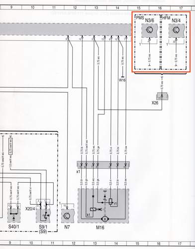

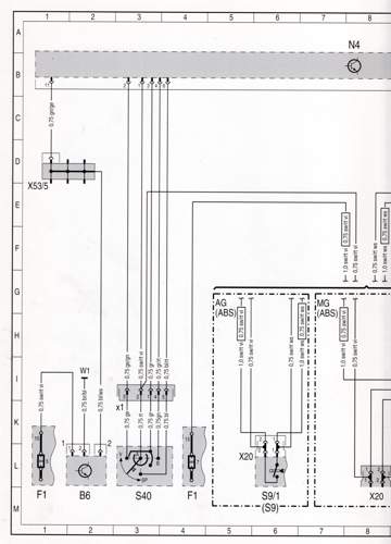

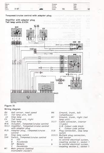

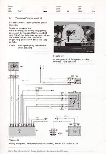

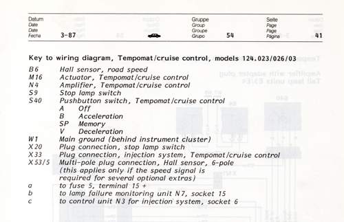

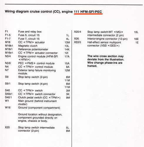

ich habe vor kurzem den E220 von meinem Opa übernommen. Bei diesem geht schon seit mindestens 15 Jahren das Tempomat nicht. Es hat überhaupt keine Funktion. Man kann den Hebel in alle Richtungen bewegen aber es rührt sich leider gar nichts. Leider fahre ich ziemlich regelmäßig so 80 und 100er Autobahnen, da hätte ich sehr gerne einen Tempomaten.
Nach einigem Lesen hier im Forum habe ich dann das Tempomat-Steuergerät ausgebaut und zu ECU.de geschickt, denn das hat bei den meisten Usern die Abhilfe gebracht. Diese haben das Steuergerät auch repariert aber der Fehler ist immer noch unverändert.
Was kann ich jetzt weiter prüfen? Gibt es irgendwo ein Diagramm für die Belegung am Stecker zum Beispiel, damit ich prüfen kann ob der Hebel am Lenkrad noch geht? Welche Fehler würden dazu führen, dass es gar nicht funktioniert?
Kurzform:
Tempomat seit 15 Jahren außer Betrieb. Gar keine Funktion. E220, BJ 93, M111, Automatik
Bisher versucht:
- Sicherung geprüft und ersetzt (war nicht durchgebrannt und restliche Sachen auf dieser Sicherung gehen auch)
- Steuergerät von ECU.de repariert
25 Antworten
Ja und so kommt auch das Motor-Stg ins Spiel ich würde aber erst den Bremslichtschalter machen.(Von MB der geht zumindest)
