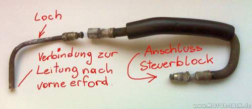

Die Wiederbelebung meines 91er 4matic artet langsam zur Sisyphos-Arbeit aus, weil jedesmal, wenn ich etwas reapariert habe, ein neues Teil kaputtgeht.
Beim Entrosten der Leitungen im Bereich des Benzinfilters habe ich zuviel Rost von der Hydraulikleitung weggekratzt und jetz rinnt diese. Da sich die rostige Stelle nur auf ein paar cm vor dem Anschluss zum Flexiblen Schlauch beschränkt, würde ich dieses Teil mit einer Rohrverlängerung austauschen.
Ein Bördelgerät ist vorhanden, allerdings finde ich keine Leitung mit 8 mm Aussendurchmesser und passende Verschraubungen aus einem geeigneten Material (Kupfer/Nickel).
Kann mir jemand eine Bezugsquelle oder alternative Reparaturmethode nennen?
Der Vorschlag vom Freundlichen - die gesamte Leitung in deren Werkstatt austauschen zu lassen, ist keine akzeptable Alternative und Laufmeterware haben sie in diesem Durchmesser nicht!

Eine Schneideringverbindung wäre perfekt, wenn ich ein Zwischenstück der Hydraulikleitung austauschen müsste, allerdings ist bei mir das Endstück, kurz vor einem Flexiblen Schlauch zu einem Steuerblock hinüber.
Das heisst, ich muss auf einer Seite an die abgeschnittene, von vorne kommende Leitung anschliessen und auf der anderen Seite eine Bördelung zum Anschluss an den Schlauch herstellen (siehe Bild)
Die im Hydraulikhandel angebotenen Leitungen lassen sich allerdings nicht so einfach biegen und eben nicht bördeln - leider.
Der 8mm Aussendurchmesser dürften deswegen grösser sein, weil es sich um einen 4matik handelt und die Allradfunktionen hydraulisch geschalten werden.
Hydraulikleitung-300te-4matic

das Problem kann man auch anders angehen!.
Es gibt im grunde zwei Systeme: Vogel u. Ermeto. Bei beiden kann man mit (Stahl) Ermetorohr arbeiten, bei Vogel aufgrund eines anderen Schneidringes auch eher mal mit weicherem Rohr wie z.B. Kupferrohr.
Ich würde nicht versuchen für den Anschluss in das Schlauchende zu bördeln, ich würde nach einer Verschraubung mit entsprechendem Gewinde suchen u. diese Einschrauben. In dieser kannst du dann das Rohr verschrauben.
Dann noch eine Kupplung zw. altem u. neuem Rohr u. fertig.
Bevorzugen würde ich das System Vogel, da das alte Rohr vom verwendeten Material her, vielleicht etwas zu weich für einen Ermeto Schneidring ist.
Suche mal nach einer Firma die Maschinenbau betreibt, auch Landmaschinen Werkstätten sind in Sachen Hydraulik zum Teil recht gut ausgestattet.
Zumindest gibt es im Landmaschinen Mechaniker Bereich meist recht gute "Improvisationskünstler".
MfG Günter

Themenstarteram 26. März 2009 um 8:42
Danke für die vielen Ratschläge, allerdings befürchte ich, dass in Österreich die Versorgung mit "weichen" 8mm Rohren nicht vorhanden ist (div. Bremsendienste, Fahrzeugbauer, Werkstätten, Klimatechnikfirmen, Landmaschinenwerkstätten, Autoteilehändler, Hydraulikdienste, etc.)
An einen Adapter habe ich auch schon gedacht, lt. Hydraulikdienst kann aber auf die Verschraubung am Steuerblock wieder nur eine gebördelte 8mm Leitung wirklich dicht angeschlossen werden.
Schneidering-Rohrverbinder habe ich inzwischen!
Auch in Deutschland habe ich bisher nur reine Kupferleitungen in 8mm gefunden, welche aufgrund der rechtlichen Vorschriften in KFZ nicht zugelassen sind und in diversen Foren auch nicht für Bremsen / Hydraulik emfohlen werden (Materialschwächung/ -beschädigung durch Biegen).
Und ohne Pickerl (oder TÜV, wie ihr sagt) hilft mir das auch nichts.
Ausserdem konnte ich selbst in Deutschland noch keine Rohrverbinder für gebördelte 8mm Leitungen finden (div. Ebay Anbieter).
Ironie am Rande: Mein sonst bestens sortierter Mercedes Gebrauchtteilhändler hat vergangene Woche die letzte 4matik Karosserie mitsamt Leitungen verschrottet :-(
Letzte Möglichkeit: Ich ersetzte ein gerades Stück meiner guten Leitung mit 2 Schneidringverbindern durch ein 8mm rostfreies Hydraulikrohr und verwende das entnommene Stück für die verwinkelte Reparaturstelle - Das grenzt dann allerdings schon an einen Schildbürgerstreich!
