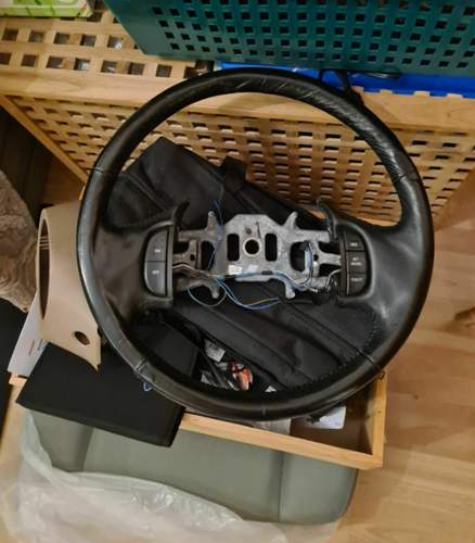

- ein Lenkrad mit Ausschnitten für Tempomat (bis MJ2008 extrem gut erhältlich z.B. von F150 1997-2004´und ich meine auch von Expedition und Excursion sowie den Lincoln-Pendants, also auch mit Leder und dem geilen kackbraunen Plastik 🙂) - ich hab 40 Dollar bezahlt für ein Lederlenkrad mit abgeschnitenen Tempomattasten. Gibt es allerdings auch im super Zustand für das Doppelte. Einfach mal ebay.com angucken....
- Tempomattasten (z.B. F7UA-9D780-AA nicht beleuchtet, 2C3A-9D809-AA mit Hintergrundbeleuchtung).
Die sind neu extrem teuer. Gibt's aber für ca. 40 Dollar und weniger bei diversen Autoverwertern auf ebay.com . Dabei aber darauf achten, dass der rote Stecker für die Hupe und der mehrpolige Schwarze für die Verbindung zur Wickelfeder noch dran sind.
- eine neue Airbag-Wickelfeder, die das Tempomatsignal durchschleift. Für die E-Serie (E-150, E-250, E-350 und E-450) ist das für MJ2004 zum Beispiel die 4C2Z-14A664-AA. Die 4C2Z-14A664-AB ist NICHT für Tempomat geeignet. Kosten ca 18 Dollar! Hier lohnt sich kein Aftermarket-Teil, zumal ich mir nicht sicher bin, ob die wohl voll beschaltet sind.

Lederlenkrad mit abgeschnittenen Kabeln

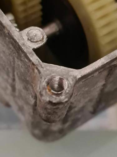

Hier noch ein paar Bilder.
Zu sehen der Elektronikteil, die Mechanikbox mit abgerissener Schraube, die ich erfolgreich ausgebohrt habe.

So, Gewinde neu gemacht, Halter aufgehübscht
