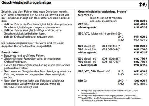

Hallo ich bin neu hier und habe gleich eine denke ich schwierige frage.
ich möchte in meinem volvo einen tempomat nachrüsten aber der kabelbaum zun anschluss der relais im kasten sowie der anschluss für die vakuumpumpe fehlt und ebenfalls das gaspedal zun einhängen des gestänges.
was brauch ich und was wird es ca kosten. wenn jemand plan hat bitte melden ich bracuh ja nur die teilenummern.
danke

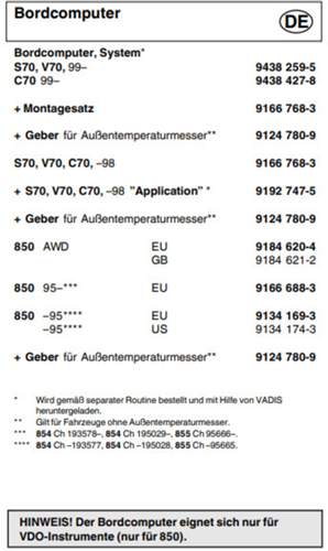

@nok13 das sind verschiedene Baustelle, denke. Tempomat im MJ00 = MSG.
BC nachrüsten / freischalten = KI, oder bin ich da gerade auf dem falschen Dampfer?
Ich meine da gibt es im Tacho einen Speicher, in dem diese Zusatzausstattung gespeichert ist. Was da genau alles drin steht, weiß ich auch noch nicht.
Müsste man mal Daniel auf volvopower.de fragen, der weiß das bestimmt.
Edit: Einen Bordcomputer hat das Cabrio auch noch nicht :-)

Habe bei Volvo mein Anliegen geschildert: Möchte Tempomat sowie BC bei meinem V70 I (00) freigeschaltet bekommen und hatte mich zu Preisen erkundigt.
Die meinten dann eine einfache Freischaltung würde es nicht tun, es bräuchte Teile die es nichtmehr gäbe und deswegen könn er garnichts tun.
Er Bezog sich bezüglich der Teile auf die Angaben in den Bildern. Ich werde das Gefühl nicht los, dass der Blödsinn erzählt, bzw seine Auskunft so nicht stimmt?
Kann da jemand mehr dazu sagen? Habe das jetzt nämlich schon öfter mal gelesen, dass die Volvo Händler das mit der Freischaltung bei den alten Schweden nichtmehr richtig checken und irgendwas von Einbausätzen reden. Hatte dem Händler auch mitgeteilt, dass ich Infoschalter wie den Tempomathebel selbst verbauen würde.
Dein Händler mag da aus seiner Sicht Recht haben.
Aber insgesamt ist das Quatsch.
Ja, du brauchst einen anderen Blinkerhebel und ja, du brauchst den Infoschalter. Aber viel wichtiger ist die Programmierung im KI oder eins aus einem anderen V70. Dann wird aber der Kilometerstand vom "neuen" KI übernommen.
…..haut ihr hier gerade Tempomat und Bordcomputer durcheinander??
Tempomat bei ab 99er Modellen gibts meines Wissens nur über Software Freischaltung.
Bordcomputer ist nur im Kombiinstrument hinterlegt, entweder das eigene freischalten oder ein anderes einbauen…..

Also... MJ99 10V: klassischer Unterdruck-Tempomat. Nachrüstbar stumpf durch Einbau von Hardware
Ab MJ00 sind Tempomat und BC per Software im KI hinterlegt und müssen dort einprogrammiert sein oder werden.
KI-Tausch geht schon. Muss in 99 bzw 00 aber zwingend aus dem selben Modelljahr sein, sonst gibt das lustige Reaktionen im KI. Fragt nicht woher ich das weiß 😁
