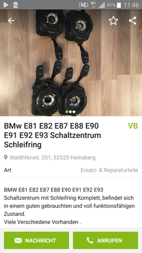

Also einfach das teil kaufen und codieren lassen?
Manche sagen es kommt auf den motortyp an ob man es codieren kann oder nicht?
Screenshot-2016-11-25-11-46-52
Seht aber zu, dass ihr im Falle eines E91 auch das Schaltzentrum für einen E91 bestellt! Sonst fehlt euch der Schalter für den Heckscheibenwischer (gibt es nur beim E91)
