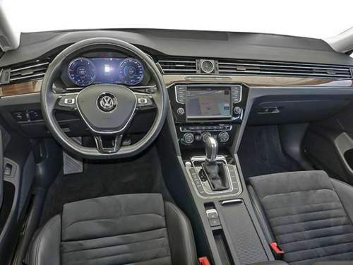

Habe einen Passat Variant 2.0 TDI SCR DSG BMT Highline von 2015 im Blick, der zwar über ein "Paket: Fahrerassistenz" verfügt, aber eben nicht das PLUS.
Und in der Ausstattungsliste des Händlers steht ebenfalls kein "Tempomat" oder "ACC".
Da ich aber ansonsten mit diesem Auto zufrieden wäre, würde es mich interessieren, ob man bei diesem Highline ebenfalls einfach ein Tempomat nachrüsten kann? Kostet das immernoch 445 Euro?
Und was ist mit dem Lenkrad? Das müsste ich auch tauschen, nehme ich an... Foto des Interieurs anbei, aber leider eine zu schlechte Qualität, um Details der Knöpfe zu erkennen..
Xxl-58745258
Habe bei meinem, Bj 04/15 1.4 TSI highline Variant, den Tempomat bei VW nachrüsten lassen. 200 € Tempomat und 250 € der Einbau.
Lenkrad wird nicht getauscht, nur die Tasten.

Komme gerade von der Probefahrt. Der VW-Händler sagte mir, es könnte sein, dass der Tempomat aufgrund der Lenkradheizung nicht nachzurüsten sei. Er klärt das und am Montag habe ich Rückmeldung..
Auf die Lenkradheizung kann ich gern verzichten, aber der Tempomat wäre mir wichtig.
Ich habe Lenkradheizung UND Tempomat. Allerdings den adaptiven.
Dieser Anbieter kann das anscheinend trotz Lenkradheizung einbauen.
Werde am Montag den VW-Händler fragen, wie sich dass dann mit der Weltauto-Garantie verhält.

Also der VW-Händler kann mir die GRA nachrüsten ohne die Funktionalität der Lenkrad- und Sitzheizung zu beeinflussen.
Koscht 500 Euro.
