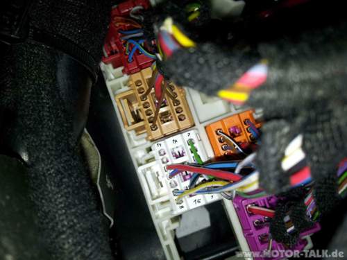

so hier mal das auslese Protokoll, vieleicht kann einer damit was anfangen....

1 Fehler gefunden:
16952 - Schalter für GRA (E45)
P0568 - 008 - unplausibles Signal
Genau diesen Fehler hatte ich auch !!
Die Steuerleitung (zus. Kabel) zum MSG ist unterbrochen!
Hatte das Kabel in das falsche Loch (weißer Stecker) eingepinnt.
Bau die Verkleidung ab, leg dich Kopfüber in den Fußraum und guck (eventuell Foto schießen) ob das Kabel (sollte einzeln verlegt und mit Kabelbindern fixiert sein) in Loch 10 ist und auch fest sitzt.
Wenn ja, musst du gucken ob das Kabel auf der anderen Seite (zum Motorraum - Motor STG) vorhanden ist. Das ist wohl in seltenen Fällen nicht verbaut worden. Dann bleibt noch die Möglichkeit das dass Kabel nicht richtig im GRA Hebel steckt.
Auf dem Bild siehst du den Weißen Stecker, noch ohne das Kabel in Kammer 10
Im Grunde solltest du den 🙂 auf Fehlersuche schicken, welcher das Teil eingebaut hat. Allerdings würde ich die ganze Zeit dabei bleiben und gucken was die so machen um den Fehler zu finden. Ist das von denen verlegte Kabel schuld, ist das auch deren Problem. Sollte er weiterhin darauf bestehen, das dass STG getauscht werden muss, lass es machen, aber vorher klären das du es nicht bezahlst, sollte es danach auch nicht funktionieren.
viel Erfolg
Motorstecker-gra-4f
Joa...🙂 ich denke das Kabel sitzt falsch...🙂
sitz auch falsch drinn.
am diesntag ab zum händler.
So, war beim 🙂 und der hat korigiert...🙂
der Freundliche war zwar nicht begeistert als ich ihm sagte was er machen soll..... aber er hats dann mit murren gemacht....😁 und als ich mich beschwerte, das die mir ein Lenksäulen modul für 400 tacken verkaufen wolten, und es danach immer noch nich gefunzt hätte, hat er sich kleinlaut entschuldigt.....😁 und nun iss alles gut....🙂
