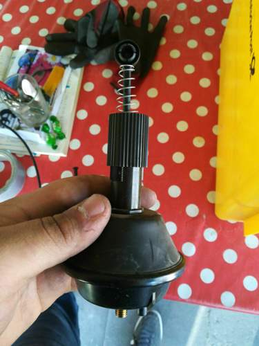

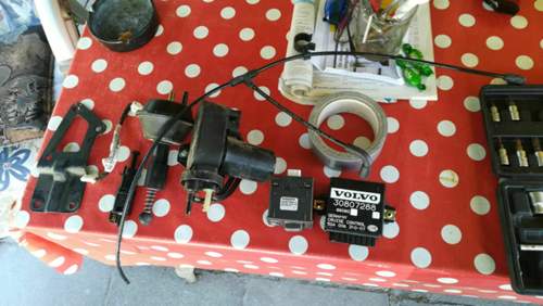

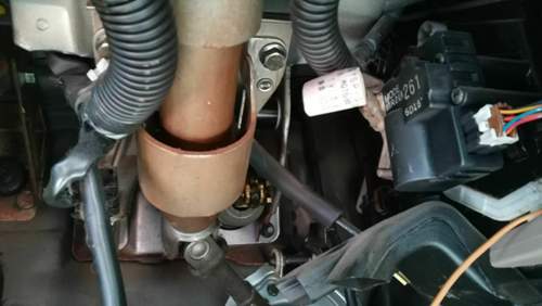

Hallo. Ich habe mir heute aufn Schrottplatz alle Teile die ich für meine Tempomat Nachrüstung brauche, besorgt. Das heißt, Vakuumpumpe, Tempomatsteuergerät, die Schläuche, die Schalter (Bremslichtschalter und kupplungsschalter, blinkerhebel mit tempomatbedienung und diese Pumpe fürs Gaspedal. Ich lade auch mal ein Foto davon hoch. Nun ist mir aber aufgefallen, daß unten an der pedalerie keine Befestigungspunkte für die Pumpe und die beiden Schalter sind. Die Kabelvorrüstung im Motorraum für die Vakuumpumpe und die Kabel für den blinkerhebel liegen aber schon. Das Tempomatsteuergerät ist auch schon eingebaut und angeschlossen. Nun ist die Frage, liegt es daran das ich scheinbar den ersten V40 überhaupt habe? Meiner ist Baujahr 09/1995 und Erstzulassung 05/1996. Motor ist nen 1.8 mit 115 PS Schalter. Ich dachte eigentlich ich könnte den Tempomat trotz des Aufwandes relativ einfach nachrüsten.
Vielleicht kann mir ja hier jemand weiterhelfen.
Gruß Tino

falls das alle Teile auf den Fotos sind:
da fehlen noch 2 Winkelhalter und eine "Verbinderkurbel" die an der Pedaleinheit angeschraubt werden für die Aufnahme der Schalter und Gaspedalbetätigung
@neuda schrieb am 8. Mai 2018 um 08:20:40 Uhr:
Ok gut zu wissen. Weiß du denn wie ich diese abgeschraubt bekomme. Bzw welche Schrauben ich lösen muss?
Nen Bild wäre ganz hilfreich
Gruß Tino
So ich habe mir jetzt alles was ich noch brauchte eingebaut und trotzdem funktioniert der Tempomat nicht. Kann man irgendwie die Vakuumpumpe prüfen?
