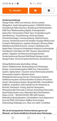

Soweit ich das aus der Beschreibung herauslese, scheint der wirklich keine Distronic zu haben. Ein Hinweis auf die Distronic wäre ein geschlossener Stern im Grill, das kann ich aber auch nicht auf den Bildern erkennen.

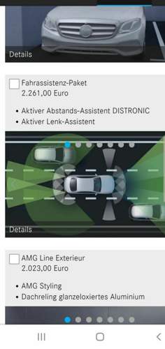

Hier steht es.
Screenshot-20191118-085859-gallery

In der Aufzählung ist zwar von Fahrerassistenz die Rede, es werden aber nur Totwinkel und Spurhalteassi genannt, Distronic fehlt in der Liste.

In der SA Angabe steht Fahrassistenzpaket, dann ne kl Auflistung.
Händler schreiben nicht immer alles korrekt rein.
Eine 100%Ige Antwort gibt dann meistens nur das Datenblatt.
Aber da restliche SA sehr üppig ist sollte es vorhanden sein, wenn es nicht ein Helferleingegner konfiguriert hat.

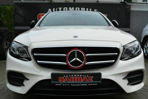

Allerdings sieht es auf den Bildern so aus, als wenn der Stern im Grill offen ist. Bei Distronic ist er aber geschlossenen.
Keine Distronic, siehe Stern vorn.
Das steht da eben nicht! 😕 Und das hat der Wagen auch nicht!
Es werden nur verschiedene Fahrassistenz-Systeme aufgelistet, aber eben nicht das Fahrassistenz-Paket!
Fahrassistenz-System: Agility Select / Dynamic Select (Fahrmodusschalter),
Fahrassistenz-System: Attention-Assist (Müdigkeitserkennungs-Sensor),
Fahrassistenz-System: Auffahrwarnsystem mit Bremsfunktion (Collision Prevention Assist),
Fahrassistenz-System: Berganfahrhilfe

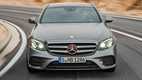

Aber Bilder sprechen mehr aus tausend Worte. Also, keine Platte gleich keine Distronic!
E300d-amg-keineplatte-keinedistronic
E-klasse-br213-platte-distronic-x

@Kubufi schrieb am 18. November 2019 um 09:11:06 Uhr:
Dann sieh dir mal meinen Screenshot an. Da steht Einstiegsleisten beleuchtet, Fahrassistenzpaket: Spur, usw.
Somit steht es da. Und das beinhaltet nunmal die Abstandsdistronic und das Spurpaket.
Der Händler hätte es dann so nicht schreiben sollen da es verwirrt.
Aber da der TE jetzt angerufen hat und der Stern offen ist, hat es sich ja nun geklärt.

OK, jetzt habe ich es auch gesehen, es steht da. Aber wir sind uns ja alle mittlerweile einig, dass dies falsch ist. Es hätte in dem Fall Spur-Paket (22P) heißen müssen. Denn es gibt nur ein Fahrassistenz-Paket, dass 23P.
Und bevor jetzt ein Schlauberger kommt, ja es gibt auch noch das Fahrassistenz-Paket Plus (P20). 😉
