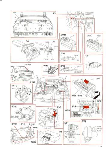

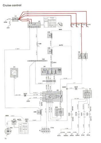

Deine Pumpe bekommt aus irgend einem Grund Dauerplus. Dort musst du ansetzen.Sobald du bremst, wird der komplette Stromkreis unterbrochen. Wenn du nicht mehr auf der Bremse stehst, bekommt der Tempomat wieder Dauerplus und zieht an.
Überprüf mal die Leitungen vom Lenkstockschalter bis zum Relaiskasten 1 ob da irgendwelche Dinge nicht passen.
Cruise1
Cruise2
