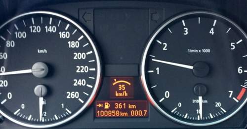

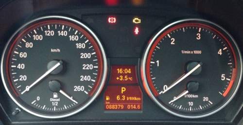

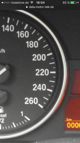

Woran erkennt man denn einen High oder Low Tacho? Hab nen 318D mit der tempomat Anzeige.
So wie ich es verstanden habe:
Sieh Bilder.
High hat noch ein Ring/Rille ums Tacho und Drehzahlmesser.
Und die Einheit mit den Leuchten in der Mitte ist größer wegen der Abstandregelüng vom Tempomat.
Den High haben nur 6-Zylinder und 4-Zylinder mit Abstandreglüng.
Sonst ist bei allen Low
Wenn ich falsch liegen sollte, einfach korrigieren.
