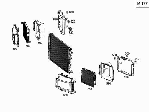

Henlo an Alle,
ich fahre seit einem halben Jahr einen AMGC 63s Coupe C205.
Das Auto hat 50.000km und ist 3 Jahre alt. Was mich beschäftigt ist die signifikant höhere Temperatur des rechten Vorderrads. Im Sommer sind es schon gerne 15 bis 17 Grad. Es dauert bis zu einer halben Stunde bis sich die maximale Temperatur eingependelt hat, es wird nicht mehr durch längere Fahrt. Die Bremse wurde in einer Mercedes Vertragswerkstatt geprüft und für okay befunden. Die angezeigten Werte von den Radsensor habe ich unabhängig mit einem IR-Temperaturmessgerät überprüft. Sie bestätigen die Anzeige von des Radsensors. Antworten gerne gesehen. Danke.

Ich habe keine Temperaturanzeige, aber dieses Thema gab es hier (oder ggf im 213-Forum) schon öfters und Ölkühler, insbes. bei den AMG, war die Antwort.

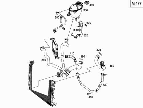

Ich habe jetzt nochmal im Ersatzteilkatalog nachgesehen: https://webautocats.com/de/epc/mercedes/1/fg/205487/c42/50/015/#3 In den Radkästen gibt es zwar auf beiden Seiten Wasserkühler, aber wenn der Wasserfluss von rechts nach links läuft, wäre es für mich logisch, wenn es rechts heißer wird. Und nach dem Schlauchverlauf https://webautocats.com/de/epc/mercedes/1/fg/205487/c42/50/165/#3 wird der Kühler links m.E. mit dem gekühlten Abwasser vom Zentralkühler gespeist (Teil 460), während rechts im Vorlauf ist (Teil 390).

Mal für die selbsternannten Spezilalisten hier: Der Ölkühler sitzt beim C63 in der Mitte quer unter dem Hauptkühlerpaket. Und die warme Abluft aus dem Ölkühler wird nicht in die Radkästen abgeleitet.
In dem rechten Radkasten sitzt der kleine Zusatzwasserkühler des Hauptkühlkreislaufs. Auf der linken Seite sitzt dagegen der Zusatzwasserkühler des Niedertemperaturkreislaufs. Der rechte Zusatzkühler führt systembedingt mehr Wärme ab, als der linke Zusatzwasserkühler. Dadurch wird es im rechten Radhaus tendenziell immer wärmer als links!
