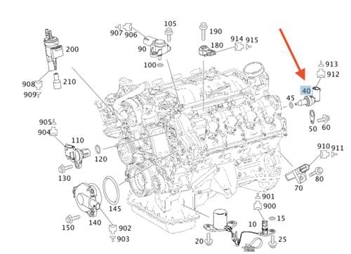

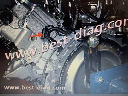

Es geht um meinen 2005er S500 M273.
Seit kurzem ist es z.B., er ist kalt nach der Nacht, ich will ihn starten und der Lüfter läuft sofort auf Vollgas. Oder letztens, auch am Morgen, Motor komplett kalt , Zündung an aber Kühlmitteltemp zeigt schon 80 Grad. Letzteres war zuletzt aber nicht mehr. Dementsprechend hat er auch schlechter gestartet.
Ich vermute ein Temperatursensor liefert falschen Wert?! Hat er ggf. mehrere? Wo sitzt der oder die Sensoren?

Ich würde erst mal den Fehlerspeicher auslesen.
Hab ich schon.
Hat Fehler beim Temperatursensor angezeigt. Daher die Frage, wo der oder die (falls mehrere) sitzen?
FIN ?
WDD2211711A013391
Siehe Bilder im Anhang (B11/4)

p.s Schon mal jemand den gezeigten Sensor getauscht? Ob es von oben geht?
Weil ich kann jetzt ja nicht mal in die Werkstatt fahren.
