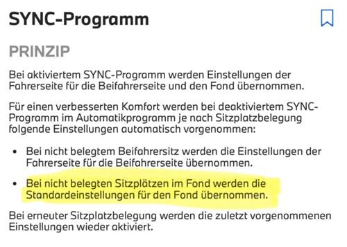

habe bemerkt, dass die Einstellung im Fond nach jedem Neustart wieder auf 22 °C gesetzt wird. Bug oder Feature?

Läst sich, wenn ich mich richtig erinnere, im Menü einstellen. Zumindestens auf 'standard' was auch immer das dann heißt.
Ja, du kannst es im Menü dahingehend deaktivieren, dass hinten immer automatisch sie Einstellungen von vorne übernommen werden.
Hm, muss ich nochmal sehen, hatte eigentlich schon einiges daran rumgespielt
Habe keinen i4. Vermutlich wird es trotzdem ähnlich sein wie bei mir:
Im Klima-Menü kann ich in den "Einstellungen" die "Zweite Sitzreihe" anwählen. Jetzt kommt es darauf an, ob "Aktivieren mit Standardeinstellungen" einen Haken hat. Mit Haken wird automatisch 22 Grad beim nächsten Auto-Start für die Rücksitze gesetzt.
Hatte den Haken schon vor der Frage hier rausgenommen. Die 22 Grad werden weiter gesetzt
Das gleiche "Problem" habe ich bei meinem i5 auch. Müsste bei jeder Fahrt im Klima Menü "Sync" manuell aktivieren...
.jpg
Also wenn ich Sync anhabe (und das ist nach dem Neustart auch weiterhin drin), dann sind hinten genau 18,5 Grad wie vorne.
Hab's die Kinder extra heute früh prüfen lassen :-)
