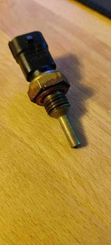

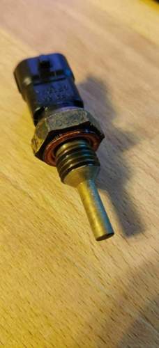

Ich fuhr zurueck und es kam immer noch nichts... Ich habe meinen Temperaturfuehler abgeholt, den ich bestellt hatte. Steig ins Auto und starte es. Siehe da kurz vor 80 und dann wieder das Sinkende Schiff spielen bis auf 0! Ich stehe an der Ampel und denk mir Aus und An machen das Auto. Schon wieder auf die 80 Grad steruern und wieder zurueck auf 0.

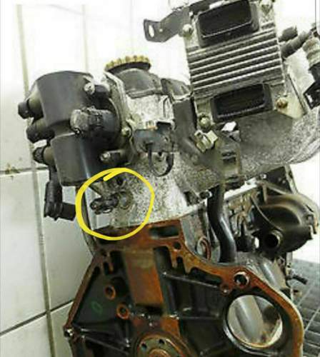

Bei mir war es bei ähnlicher Symptomatik tatsächlich nur der Temperatur Sensor.
Der Temperatur Sensor ist beim Z16SE hinter der Zündspule „versteckt“.
@53x12 schrieb am 4. Januar 2022 um 20:02:44 Uhr:
Siehe Bild
Z16SE Temperatursensor
