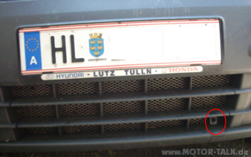

Beim Caddy sitzt der Temperatursensor in der Stossstange.
Wird beim Touran genauso sein.
Viktor
Aussentemperaturfuehler

In diesem Thread geht es aber um den Kühlmitteltemperaturgeber und nicht um den Fühler für die Außentemperatur 😉
Ohh Sorry.
Da hab ich wohl zu schnell gelesen!
Viktor
