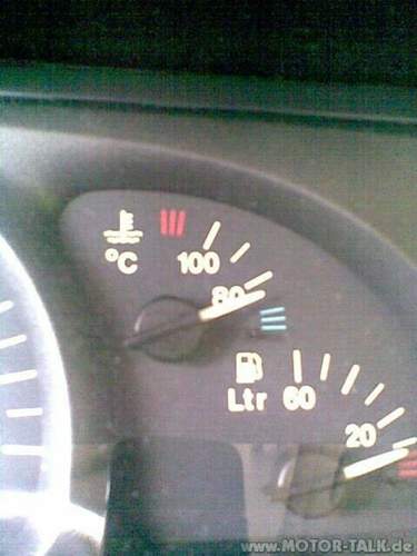

wie schon kürzlich in eine ähnlichen Thread geschrieben, wollte meiner auch nicht mehr so richtig warm werden. Der zunächst ausgetauschte Sensor für die Anzeige brachte kein Erfolg, Anzeige weiterhin so wie auf dem angehängten Bild (wobei das sogar noch in den Herbstmonaten war, jetzt im Winter noch etwas geringer, nahe der blauen Striche).
Jetzt das Thermostat tauschen lassen und jetzt wird er wieder richtig warm, Nadel steht so knapp wieder bei 85- 90°C im Normalbetrieb.
Lt. Aussage meiner Werkstatt war der Tausch beim Z18XE ne Kleinigkeit, incl. Teil ca. 50 Euro (hab die finale Rechnung aber noch nicht).
