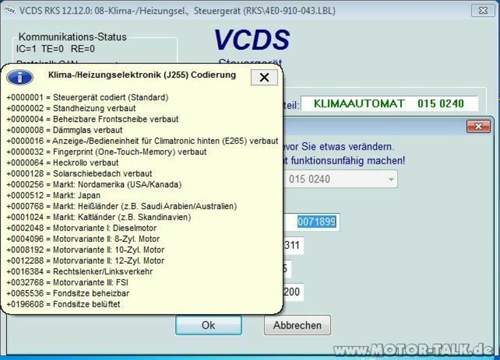

hallo,
stg08 habe ich alles durchgesehen.
finde leider bei keinem kanal einen wert 30...
im hidden menü kenne ich mich nicht wirklich aus, da möchte ich auch nicht viel verstellen.
@ OnSerious: kannst du mir einen tipp zum hidden menü geben wie das aussehen könnte bzw. heißen könnte was ich "drehen" kann?
@ sps.for.a8 : ich hab mal ein screenshot von der stg08 codierung angehängt. vielleicht kannst du damit was anfangen, falls du dazu noch andere werte brauchst einfach sagen.
sollte aber stimmen die codierung, hab ich schon nachgerechnet.
möchte dieses problem schon gerne in den griff bekommen, und mit den ganzen experten hier bin ich sehr zuversichtlich
thx

Der Screenshot beinhaltet ja nur die "Verbauliste", damit kann ich nichts anfangen.
Auswendig kenne ich die möglichen Anpassungskanäle pro Steuergerät auch nicht, welche relevant wären.
Beim A6 4F der ja vom MMI her gleich ist und nach dem A8 4E erschienen ist sind es folgende:
STG 08 (Klima) auswählen
STG Anpassung -> Funktion 10
Kanal 39 (bei Knopf drücken)
Wert entsprechend anpassen (Bereich in Sekunden 1 - 255)
(Standardwert: 5)
Kanal 47 (bei Knopf drehen)
(Standardwert: 5)
Das gleiche auch beim A4 8K, Q7 4L und beim A5 8T, deshalb wird es beim A8 auch gleich sein

danke mal an alle
ich komme weder in kanal 39, noch 47 rein.
Fehler: Zugriffsberechtigung
was heißt das jetzt schon wieder? brauch ich da einen login-code damit ich da rein komme?
Wenn du mit vcds rum machst geh einfach auf 16 Zugriffsberechtigung und nach 5 Sekunden sollte er dir den Login Code anzeigen
diese funktion kenne ich von anderen stg. doch in diesem fall wird nichts angezeigt, leider

Bei mir sind Kanal 39 & 47 nicht vorhanden.
Alle vorhandenen Kanäle sind entweder 0 oder 60 und kommen somit nicht in Frage.
BJ. 2004
