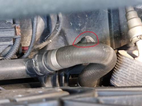

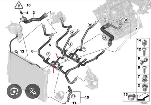

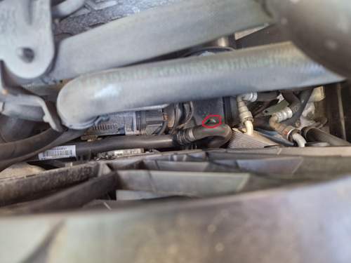

Beim genaueren Betrachten ist mir aufgefallen, dass es an einem der Schläuche (Leitung Heizungsrücklauf-Thermostat?) ein leeres Anschlussstück gibt. Bilder davon sind anbei. Fehlt hier ein Schlauch? Ich konnte im Web nichts dazu finden. Ist das bei einem von euch auch so und könnte das eventuell mit meinem Problem zusammenhängen? Bilder davon sind anbei.
Ich wäre um jeden Rat und um Infos dankbar. Ich will vermeiden, dass ich den E-Lüfter ausbaue und das Problem eigentlich an diesem Schlauch liegt oder durch den offenen Anschluss Folgeprobleme auftreten könnten.

Schema der Schläuche
Sicht hinter dem Radiator / Lüfter
Zoom in

ich denke auch das der E-Lüfter defekt ist prüfe doch mal ob Strom und Masse an dem Stecker vorhanden ist.
Ja war der E-Lüfter. Leider war der Öl-Kühler am E-Lüfter von unten befestigt, was alles etwas aufwendiger gemacht hatte. Falls noch jemand das Problem hat:
