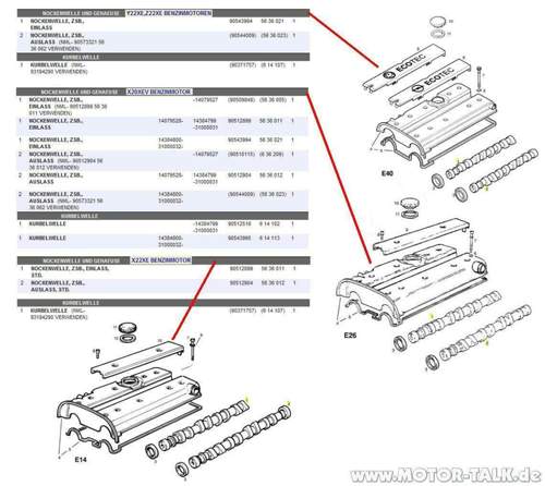

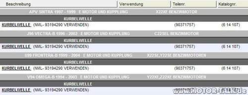

Hallo Jürgen, da waren ja wieder mal deine beide Füße mitten im Kuhfladen...
Du hättest aber nicht so sorgsam nach einen Sintra schauen müssen !!!
Der 2,2L Sintra-Motor ist dieses von vielen gefragte Konglomerat aus X20XEV und Z22XE.
Er hat nämlich noch ein Zündleitungen und Dis-Modul wie der X20XEV und damit auch den XEV Kopf inklusive der Butter und Brot Nockenwellen des X20XEV´s.
Somit hattest Du die Nockenwelle eigentlich bei einer Anfrage im guten Zustand hinterhergeworfen bekommen müssen.
Habe auch noch zwei im Keller...
Die Y/Z Motoren im FL-Omega haben andere Nockenwellen, jedenfalls nach der Teilenummer.
Wo da der Unterschied ist weiß ich noch nicht.
Der Unterschied der Motoren liegt als primär im Block und Kurbeltrieb.
Und der Motor ansich ist ja in vielen Typen verbaut.
Omega Sintra Nockenwellen
Kurbelwellen 2,2L
