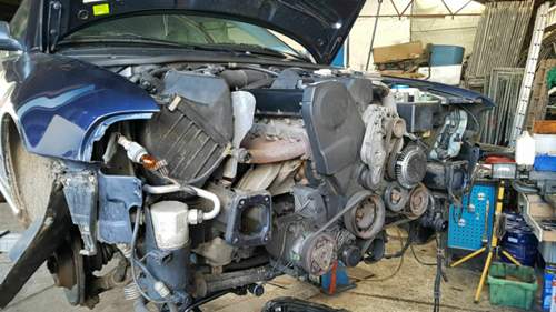

So die Reperatur ist im vollen Gange .
Wasserpumpe und dann auch direkt Zahnriemen mit wenn wir schon dabei sind... der Riemen saß auf der Pumpe ziemlich locker, vermute das er im Stand drüber gerutscht ist. Das sehen wir aber nach dem Einbau. Werde berichten 🙂
