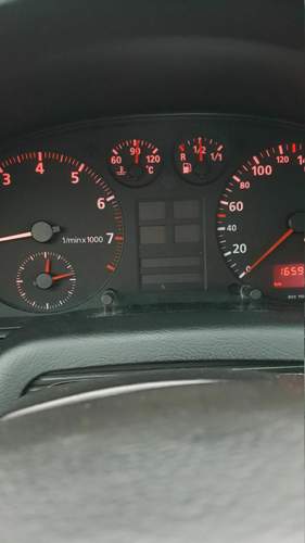

Mir ist aufgefallen das meine Temp. Leicht ansteigt, wenn ich nach zügigen Fahrten stehe (Motor läuft weiter) geht sie etwas hoch. Siehe Bild.
Thermostat ist neu und Original von Audi.
Sobald ich dann wieder losfahr geht sie nur sehr langsam in richtung 90C und bleibt dann auch dort.

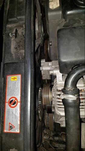

Bei welchem Motor im B5 gab es denn keinen Viscolüfter ?
Den hatten doch alle verbaut oder ?
Also wie auch beim b4 und beim c4 waren auch beim b5 beide Varianten vertreten, wobei die Viskos eher weniger wurden...

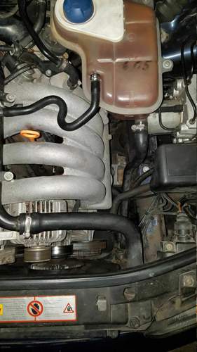

Es ist ein 1.6l baujahr 1996 mit Klima. Habe vorne 2 Lüfter. Falls es was bringt, ansonst lasse ich euch heute Abend ein Foto zukommen.
Unabhängig vom Foto (ja wird notwendig sein, habe für dein Fahrzeug beide Varianten gefunden...) kannst du den Warmlauftest trotzdem machen, er gilt für beide Versionen, nur die Fehlersuche gestaltet sich leicht anders...

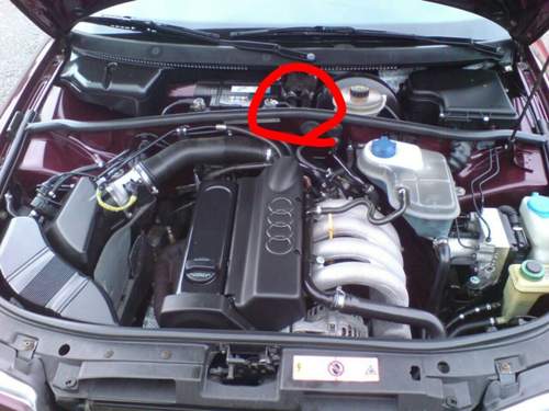

@Julian05 das Bild ist von Google.😁
Also bei mir werden beide Schläuche heiß und stehen auch unter Druck wenn der Wagen warm ist. Könnte natürlich sein das dein Wärmetauscher verstopft ist und dadurch haste kaum Zirkulation im Kühlsystem? Hmm...

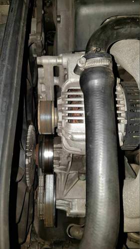

@HTC also Viskokupplung scheint in Ordnung zu sein. Lässt sich garnicht mit den Fingern anhalten sonst Finger ab 😁
