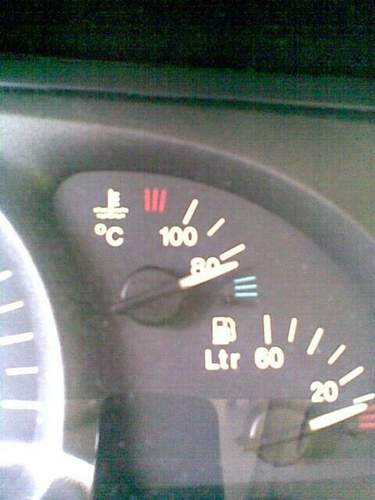

es scheint doch von Motor zuMotor sehr unterschiedlich zu sein. Also ca. 80 °C würde ich auch für völlig normal empfinde. Bei meinem (Z18XE) steht die Temperaturnadel schon seit ich Ihn gekauft habe (vor ca. 4 Jahren) immer knapp unter der 80°C Marke (siehe angehängtes Bild).
Habe diesen Stand immer als normal gehalten. Heizung wird auch immer warm, und kann nichts fehlerhaftes erkennen. Über den Strich der 80°C Marke kriege ich Ihne nur wenn ich im längere Zeit mit ständigem Stop and Go in der City fahre, aber dann muss ich Ihn wirklich ordentlich stressen.
Somit wäre für mich knapp 80 °C völig normal, oder ?

...naja - viel weniger darf es dann aber auch nicht sein... lt Opel ist alles über dem blauen Bereich normal... so wie bei dir siehts bei mir aus, wenn ich kilometerlang bergab fahre. Aber auf der Ebene steht dfer Zeiger dann auf genau 80. Reicht 😉
