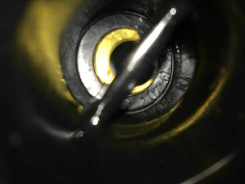

Guten Abend,
also den Thermostat habe ich gerade gewechselt und dabei sogar fast das ganze Kühlwasser aufgefangen 😁
Beim Ausbau ist mir aufgefallen dass ein kleines Plastikteil unten im Gehäuse liegt. Beim Versuch dieses Teil rauszubekommen ist ein zweites abgebrochen. Obwohl man sagen muss man musste das nur schief angucken und es wäre von alleine rausgefallen, so locker saß dieses Teil.
Hab die Teile fotografiert. Beim Versuch den neuen Thermostat einzusetzen habe ich gemerkt wozu die Dinger da waren, nämlich zur "fixierung" von dem Thermostat damit man in der richtigen Position den Schlauchstutzen mit Dichtung wieder anbringen kann.
Ohne diese Plastiknasen war das dann gar nicht so einfach. Zudem bin ich mir unsicher ob jetzt alles so richtig ist.
Endzustand habe ich auch fotografiert. Denke mal das ist alles in Ordnung. Probefahrt war auch alles ok.
Kann sich trotzdem irgendwas später verschieben?
Oder war die fehlende Arretierung vielleicht von vornherein das Problem, also das der Thermostat einfach schief im Gehäuse saß und somit nicht abdichten konnte?
Ich weiß viel Gelaber 😁😁 Aber bin mir grad etwas unsicher. Vielleicht könnt ihr ja was dazu sagen 🙂

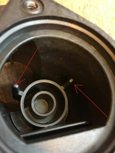

Also ich denke Sie meinen den Rohrstutzen, den man abschrauben kann und das die beiden Plastikteile zu dem Steg gehören wo der Thermostat "gegendrückt" ? Wenn ja kann ich Sie beruhigen die Plastikteile gehören zu dem Thermostatgehäuse, welches am Motor verschraubt wird.
Kann aber auch sein das ich mich falsch ausgedrückt habe. Wenn nicht weiß ich nicht was Sie mit "großem Fehler meinen". Hab mal zwei rote Pfeile auf ein Bild gemacht, zur Verdeutlichung.
Die Funktion dieser Platiknasen erschließt sich mir jedoch nicht, den Der Thermostat wird nicht von den Nasen gehalten, wie ich anfangs vermutet hatte.

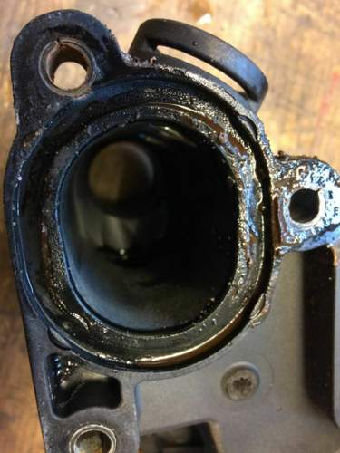

Wollte nur mal Rückmeldung geben, dass ich das Leck gefunden und repariert habe. Es war der O-Ring vom Thermostatgehäuse. Von außen hat man nicht viel gesehen aber als ich dann alles ausgebaut hatte wurde klar warum es leckte.
Bilder sagen hier mehr als Worte.
Achso: Ich habe den richtigen Thermostat verbaut und die Bilder im eingebauten Zustand zu machen ist nicht so einfach gewesen, deswegen die schlechte Qualität.

Ja OK.
Ich denke das die Undichtigkeit nicht vom O-Ring sondern in der Regel von einem Haarriß im Gehäuse verursacht wird.
