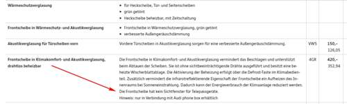

Hallo zusammen
Habe mir vor kurzem einen Q5 Sportback jg 02/2022 gekauft. Da wir oft ins Ausland fahren haben wir eine Mautbox. Beim Wagen soll laut Verkäufer die Serienmässige Wärmeschutz-/ Akustikverglasung Frontscheibe verbaut sein und er meinte die Box sollte funktionieren. Weiss evtl. jemand ob die wirklich Telepass-Fähig ist und wenn ja, wo man den Badge anbringen sollte? Im schwarz gepunkteten Bereich wie es der Mautbox Hersteller empfiehlt? Mit einer Polaroid Brille sehe ich keine gesonderte Stelle die Funkdurchlässig sein soll und von Audi habe ich noch keine Rückmeldung erhalten.

Die Frontscheibe in Klimakomfort- und Akustikverglasung, drahtlos beheizbar hat kein Fenster für Telepass.
Das schreibt Audi extra in die Preisliste (hier 10.01.2022) , siehe Bild unten. War auch beim Vor FL schon so.
Deswegen muss man auch immer die Phone Box mit bestellen, damit es mit dem Handy Empfang klappt.
Gruß XF-650
Das habe ich gesehen, danke. Die Frage ist aber nicht zur Aufpreispflichtigen Klimakomfort sondern zur Serienmässigen Wärmeschutz verglasung (zumindest hier in CH, weiss nicht wie es in DE ist).
@Yogi_rs
Bei der serienmäßigen Wärmeschutz- und Akustikverglasung findet sich keine Einschränkung für Telepass, siehe meinen Screenshot bei meiner vorherigen Antwort.
Daher muss es gehen.
Gruß XF-650

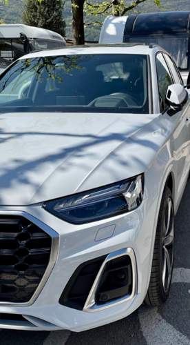

Guten Morgen
ich habe die serienmäßige Scheibe, wie von Dir geschrieben.
Die Mautbox funktioniert problemlos, wir nutzen diese selbst.

Hast du sie in der schwarz gepunkteten Fläche angebracht oder ausserhalb?

Außerhalb, aber direkt angrenzende an diesen schwarzen Bereich. Foto anbei. Was besseres hab ich auf die Schnelle nicht, aber man kann den Telepass erkennen.
.jpg
