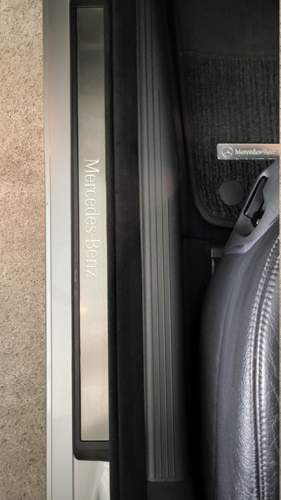

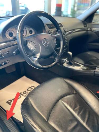

Guten Abend liebe Community,
Kann mir da jemand helfen? Welche Nummer hat dieses Teil vorne links unten (siehe Bild)?

Ist das Teil nur geklippt oder auch geklebt?
Einfach in die Stahlspangen drücken und fertig. Vorne ist eine Nase die in den Teppichfalz zwischen Teppichboden und A-Säulenverkleidung geht. Beim Ausbau Vorsicht walten lassen wenn man es noch nie sah. Danach ist es logisch. Siehst du aber dann wenn das neue Teil da ist.

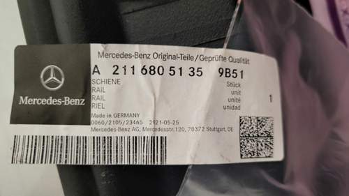

Habe das Teil am Samstag bekommen (ist von Mercedes-Benz Los Angeles) und heute montiert. Das Teil hat übrigens laut Mercedes eine neue Teilnummer A211 680 51 35 9B51 (früher A 211 680 17 35 9B51).

@Jean-Bernard schrieb am 17. September 2024 um 22:20:32 Uhr:

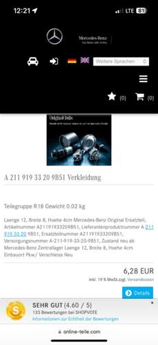

etwas anderes Thema aber es geht auch um ein Plastikteil.
Hat von euch noch jemand
A211 919 33 20 in der Farbe 9B51 ?
Ist eine Verkleidung der Sitzschiene links, hinten innen.
Bei MB leider nicht mehr lieferbar
.jpg
Nicht mehr lieferbar seit fast 10 Jahren. Ich hab noch zwei Sets, gebe sie aber nicht her da ich nicht weiß wann bei mir mal eins bricht. Und bei 4 Sitzen ist die Chance auch doppelt so hoch.
Ich würde Schrottplätze anrufen. Wenn die nicht gerade die Sitze auf den Boden knallen beim Ausbau und die Teile dabei kaputt gehen könntest gute Chancen haben.
Ist das Teil das richtige?
https://www.ebay.de/itm/296682002159?...
@Jean-Bernard schrieb am 18. September 2024 um 22:27:08 Uhr:
Nein, das ist das schwarze Teil (9051). Er braucht Anthrazit (9B51).
