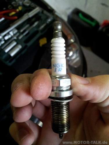

Ich kam erst heute endlich mal dazu eine Kerze zur Probe auszubauen, um zu schauen, welche überhaupt verbaut sind.
Könnte ja auch die Ursache sein.
Laut Serviceheft wurden die Kerzen vor etwa 12tkm gewechselt.
Da ich nicht weiß, wie die auszusehen haben vom Zustand, hab ich mal Video/Bilder hier gepostet und hoffe auf Antworten.
Es sind jedenfalls schon mal die richtigen NGK´s verbaut.
Wenn die Kerzen O.K. sind

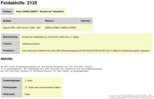

Da scheinst Du die Feldabhilfe 2066 durchgeführt zu haben.
Werd ich in der Werkstatt auch mal anpeilen, hab aber noch Feldabhilfe 2135 gefunden 🙂
Das beschreibt es ziemlich gut, denn da hab ich es am meisten bemerkt.
Bei dem Motor hab ich noch absolut keine Ahnung, wo da was sitzt. Im X20DTh konnte man das alles sofort erkennen, hier seh ich erst mal nur viel schwarzes Plastik.
Feldabhilfe-2135
Original geschrieben von frostixxl
@Jörg :

Noch als Abschluss ( wie auch im anderen Thread schon geschrieben ) :
"Was ich aber sagen kann ist, dass er seit dem Update um Welten schöner zu fahren ist. Beim Schalter waren die Schaltvorgänge, Kupplungs/-Gaspedalspiel derart beschissen, dass ich ihn eigentlich bald wieder abstoßen wollte.
Nun ist das besser geworden, aber natürlich ist auch das Teillastruckeln zu einem drittel weg.
Dann hab ich von Sommer auf Winterreifen gewechselt. Hört sich blöd an und kanns selbst kaum glauben, aber obwohl ich das Teillasteruckeln fast nur im Ort hatte, wurde das auch weniger durch Wechsel von SR auf WR (225/45/18 auf 225/45/17).
Da ich leider auch noch 3 Zündspulen gekauft hatte (erst mal vorne probieren und dann halt hinten einbauen lassen, wenns nix bringt), hab ich die mal vorne eingebaut und nun muss ich mich schon sehr anstrengen überhaupt noch ein ruckeln zu finden. Wieder ausgebaut, selbst da ist es fast nicht mehr spürbar.
Der Opel Meister meinte, das könnte auch vom AGR kommen, er hats bei der Probefahrt kurz gemerkt, kann da aber nix gegen machen.
