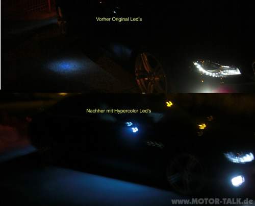

Nach dem ich nun von der Lichtausbeute nicht so begeistert war, habe auch ich die Beleuchtung umgeändert.
Siehe Anhang!
Beleuchtung von Hypercolor bestellt! Passt wie angegossen rein!
Helligkeit nun rund 18.000 mcd

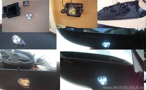

nee, ich habe da nicht so die Geduld um noch ein Tag abzuwarten-..
Habe gleich beide seiten verbaut.. versuche mal ein bild heute abend hinzubekommen..
das sind die leds
http://www.hypercolor.de/.../Standard-LED-Lampe-W5W-axial.html
die lange Platine habe ich einfach abgelötet und dann die beiden kontakte angeschlossen wo vorher die anderen leds dran waren..ging schnell und einfach!
hier einmal vorher und nachher foto
Umfeld

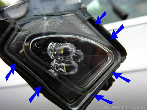

Achte bei der Umfeldleuchte drauf wenn du diese auseinandernimmst, also plexiglasseite vom gehäuse trennst das du da vorsichtig bist.. die kann schnell kaputt gehen....löse erst den vorhandenen heisskleber der da vorhanden ist, dann benutzt du einen kleinen schlitzschraubendreher und hebelst es vorsichtig auf..

Der Ausbau der Umfeldleuchte hat super geklappt- dann war es dann aber!
Die Umfeldleuchte konnte ich nicht zerlegen, ohne dass ich sie zerstört hätte.
Ober-und Unterteil sind so gut verklebt, dass das Plexiglasteil sich nicht lösen lässt.
Sehe keine Möglichkeit bei dieser guten Verklebung die Teile zu trennen.

Schade- muss mal sehen , wo ich die gekauften LED unterbringe.

Nun stell Dich nicht so an 😁
Da wo die Pfeile hinzeigen, hebelst Du einen Schraubendreher rein - Stück für Stück. Immer etwas Druck ausüben und irgendwann löst sich die Schale. Vielleicht geht es sogar noch besser, wenn Du es etwas warm machst.
Die Welt gehört den Mutigen 😁
Gruß DVE
