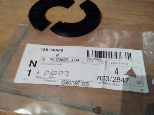

Meinst du den? Beim Sachs Dämpfer war er dabei! Wie der TRW aufgebaut ist weiß ich nicht!
Bild 1 das Kunstoffteil was in Bild zwei auf der Auflage unten gesessen hat. Also zwischen Federteller und Auflage
@sixles67 genau das schwarze meine ich
@rk1976 an meiner Feder sind keine farblichen Markierungen. Die ist rundum Schwarz
Diese Abstandscheibe ist laut EPC bei meinem 240er auch verbaut (Elegance Ausführung mit Komfortfahrwerk). Ich werde nächste Woche die vorderen Daempfer tauschen und auf diese Scheibe verzichten. Den Sinn der Scheibe verstehe ich auch nicht. Eigentlich bewirkt sie nur eine Hoeherlegung.
Habe Sachs Daempfer gekauft mit den Ringnuten, da kann ich die Fahrwerkshoehe einstellen. Dadurch erübrigt sich meines Erachtens diese Scheibe.
Oder weiss jemand mehr über diese ominöse Scheibe?

Das ist der Stützring. Ich hatte den auch weggelassen, jedoch hatte mir MB in Düsseldorf geraten diese zu montieren. Habe sie dann wieder montiert. Sie konnten wir aber auch nicht sagen, warum die so wichtig ist. Die Ingenieure werden sich etwas dabei gedacht haben. Ich würde sie nicht weglassen.
Hej, das ist eine Art Gleitlager, beim einfedern verdreht sich die Feder und der Federteller verdreht sich leicht! Ohne den Kunstoffring reibt dann Metall auf Metall und es könnte ein Geräusch entstehen!
Oha, okay, dann werde ich die auch wieder verbauen.
