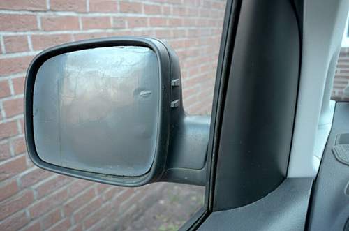

Hallo, ich suche die Teilenummer für das Spiegelglas inke Seite (Fahrerseite) für einen VW Caddy Life Bj. 2006 (komplett mit Trägerplatte, asphärisch, heizbar und elektrisch verstellbar). Kennt zufällig jemand auch eine günstige Bezugsquelle? Danke.

Aussenspiegel links, komplett mit Trägerplatte, asphärisch, heizbar:
7H1 857 512 A
ca. 52,00 EUR beim "üblichen Verdächtigen".
Gruß LongLive
eine Außenspiegelfrage. Ich war mal beim Freundlichen und hatte nach einem aspherischen Spiegel für rechts gefragt, da der tote Winkel doch arg groß ist. Er sagte, dass der vorhandene schon das Maximum wiedergben würde? Dieser ist bei mir aber ganz sicher nur planes Spiegelglas und nix aspherisch.
Gibt es so ein Spiegelglas für den Cadd für den elektr. verstellbaren und beheizten Spiegel?
Grüße Lars
Die Antwort des Freundlichen ist richtig.
Ein Spiegelglas für den rechten Außenspiegel beim LinksLenker Caddy das den "Toten Winkel" reduziert, ähnlich wie im Spiegel auf der Linken Seite gibt es nicht.
Die Spiegel der RechtsLenker sind logischerweise spiegelverkehrt zu unseren Spiegeln.
Möglichkeit 1 für Dich: Wechsel des gesamten Spiegel gegen den Fahrerspiegel eines RechtsLenker Caddys.
Möglichkeit 2: Es gibt für den T5 ein rechtes Spiegelglas das einen asphärischen Bereich im unteren Teil des Glases (ca. 1/4) hat. (die Spiegel für T5 und Caddy sind bis auf die Befestigung an der Türe, baugleich.)
Das reduziert den Toten Winkel zum Bordstein. Nicht jedoch nach Rechts außen.
Wir haben die Möglichkeit 2 im Einsatz. Ich finde das recht praktisch beim rückwärts Einparken, man kann sehr schön sehen wann das hintere rechte Rad in die Nähe des Bordsteins kommt.
swordty

1.Frage: hast Du zufällig noch die Bestellnr. von T5-Spiegel zu Hand?
2.Frage: wie sieht es mit den Kosten aus?
Original geschrieben von rudi47
hallo swordty,
1- leider habe ich keine Bestellnummer zur Hand. Der Freundliche findet die Teilenummer jedoch unter T5.
2- Kosten sind mit dem "normalen" Glas identisch. Um € 52,-.
swordty
Hallo, ich hab noch 2 Spiegel mit der Teilenummer 7H1 857 521 A Linkslenker Linke seite, beheizbar, asphaerisch-Weitwinkel.
Und einen Spiegel mit der Teilenummer
7E1 857 522 C Linkslenker Rechte seite, konvex, beheizbar mit beschriftung in sprache Arabisch.
Bei interresse bitte Nachricht an mich.

die Teilenummer für das Spiegelglas rechts (Original T5) konvex + Weitwinkel + beheizbar hat die Teilenummer:
7H1 857 522 C bzw. J
kostet mittlerweile über € 65,00
Lohnt aber den Mehrpreis wenn mann sowieso einen neuen einfach konvex (ca. €55,-) braucht...
