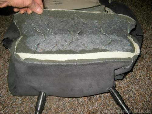

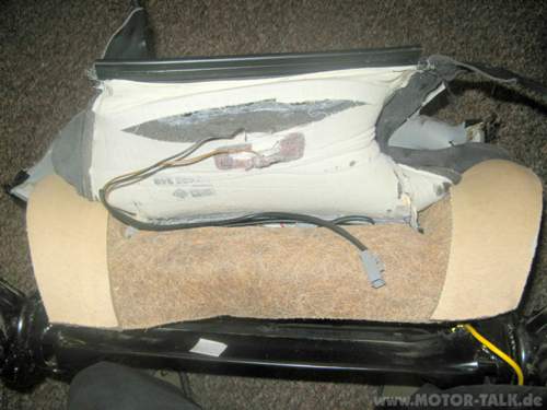

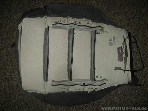

Wie hast du das im EPC rausgesucht? Ich finde da nix konkretes.
Frage nur weil meine Sitzheizung Fahrersitz auch den Geist aufgegeben hat und mir das so sachte zu kalt wird auf dem Leder. Heute beim FOH angerufen und die wollen für die Matte in der Sitzfläche, also nicht das Rückenteil, 220€ *Kicher
BTW, woher weißt du welche bei dir defekt ist? Hast du den Sitz ausgebaut?
Das sind die Heizmatten für die ersten Ledersitze.
Die werden dir nichts nützen.
Bei Ledersitzen ab KFL und FL kannst du die Heizmatten nicht mehr auswechseln, die sind mit dem Bezug verklebt und vernäht.
Beim FL ist es noch mal komplizierter da die eine regebare SH haben.
Im allgemeinen kann man die SH reparieren. (Ist in der FAQ auch beschrieben)
Fehler ist nach dem abpellen meist leicht zu finden.
Hab dir noch Bilder von der Suche und Instandsetzung mit angehängt.
Kannst du das aber nicht, muß wohl ein neuer Bezug her.
Der ist aber (wenn überhaupt in passender Farbe lieferbar) so teuer, das die Instandsetzung mit Montage meist teurer als der Restwert des Fahrzeugs ist.

Das zu reparieren ist kein Hexenwerk und selbst für einen der das nicht täglich macht unter einer Stunde machbar. Wichtig ist nur immer die Batterie vorher abklemmen.
Mittlerweile schaff ich eine Sitzheizung in ca 15min wieder instandzusetzen aber Spaß macht es mir immer noch nicht hahaha.

Das kriegst du echt allein hin, glaub mir das ist so simpel einfach nur mal anfangen und du wirst feststellen das es echt einfach ist und vorallem wieder schön warm werden kann. 15min Arbeit und inkl. Kabelbinder ca.2Euro Material. 🙂😎

Ist eigentlich nicht normal, daß die wieder durchbrennt.
Meist halten sie dann für Jahre, aber das hängt auch mit dem Sitznutzer zusammen.
Ein 50kg Leichgewicht wird eine Sitzheizung lange nicht so strapazieren, wie ein 200kg Schwergewicht.
naja wiege eigendlich "nur" 70kg ...also keine Ahnung warum es wieder durch ist....hab es auch ganz normal mit nem quetschverbinder zusammengedrückt.....warum eigendlich nicht löten? wird das zu heiss und löst sich wieder???
Nein, dieser Heizdraht und Heizdrähte allgemein sind aus Konstantan, oder einer anderen nicht lötbaren Metallverbindung.
Verbindungen hier werden immer gequetscht oder genietet.
Hattest du denn eine verzinnte Aderendhülse (wie auf den Bildern) genommen, oder nur irgend einen Quetschverbinder.
es war ein eigendlich isolierter Stossverbinder aus so nem setkasten.......die isolierung hab ich natürlich abgemacht.....ob die verzinnt sind ...keine ahnung 😕
