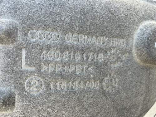

Eigentlich müßte Index B richtig sein. Es gibt nur A B und C dort. Und so unterschiedlich sind die ganzen A6_C7 nicht. Bei mir (vFL BiTu) ist eine Index A drin. Index C ist definitiv für den RS6, wegen den breiteren Backen. Hat auch den passenden Aufpreis für RS.
Rechts müßte 172 B sein. Die Nummern sind bei so etwas übrigens eingeprägt (zusätzlich zum Aufkleber). Dreck entfernen :)
Es wird bei den Teilen auch nicht zwischen S-Line und kein S-Line (etc) unterschieden.

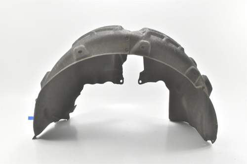

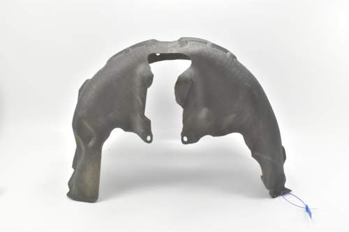

Prägung
Zwei Bilder von der A Variante:
Variante-a1
Variante-a2

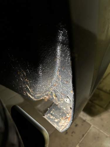

Und jetzt bin ich irritiert... Anbei mal ein Foto - ich hoffe, man kann etwas erkennen. Die bei mir verbaute Radhausschale ist laut Teilenummer die B Variante, sieht aber genauso aus wie die A Variante auf Deinem linken Bild...
Die Schraube, die vom AUDI Partner sinnlos reingeschraubt wurde, ist nur in der Stoßstange. Die Radhausschale bzw. das passende Loch für die Schraube ist links daneben...
Näja, sinnlos sollte die nicht sein. Die hält die Kante der Stoßstange "in Flucht" zur Seitenlinie des Fahrzeugs. Wenn ich daran denke, mache ich mal von meinem an der Stelle ein Bild. Wie gesagt, bis auf den RS6 ähneln sich die A6 Karosserien eigentlich schon ziemlich.
Im hinteren Radlauf (im Gegensatz zu vorne) wird auch sehr wenig mit Schrauben gemacht. Das sind fast alles diese blöden schwarzen Klipse, die den Radlauf an Ort und Stelle halten. Im Bereich der Stoßstangenanbindung sind es, glaube ich, zwei Schrauben übereinander. ~10 cm Abstand von einander.
Wie gesagt, Deine beste Wahl wäre nochmal den anderen Radlauf abzumachen und dort mit einer steifen Bürste den Dreck wegmachen, um die eingeprägte Nummer lesen zu können.
Änderungen am Index müssen auch nicht zwangsläufig eine Änderung im Design haben. Der Index wird schon geändert, wenn sich der Lieferant ändert oder eine andere Zusammensetzung des Materials vorliegt.
und wenn sich die Pappe unten vor dem Rad löst, weil der Spreizniet weggeflogen ist, kann man schnell ein ansehnliches Loch mit Profilmuster in der Radhausschale haben :) Ich finde eine Schraube an der Stelle auch sinnvoll.
