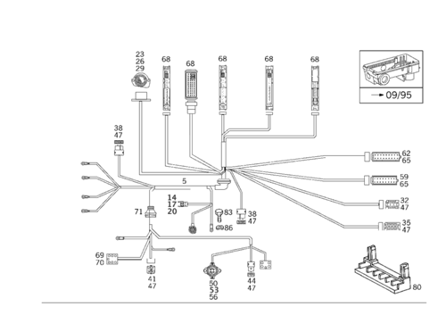

Teilenummer LMM Kabel ?
Mercedes SL R129
Beim SL320 (129063) haben wir den Motorkabelsatz 140 440 46 05 erneuert.
Im Kabelsatz war der Arm zum LMM nicht vorhanden.
Das LLM Kabel ist absolut Toast.
Hat jemand die Teilenummer für dieses Kabel.
Das Kabel verschwindet in Richtung Sicherungskasten.
Der Aufkleber war nur soweit lesbar 129 540 . . . .
Besten Dank für nützliche Hinweise
140 440 46 05
2 Antworten
könnte es eines von diesen sein ?
Drawing-b54085000007

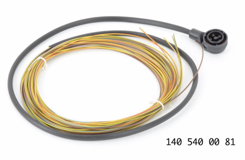

danke für Deine Mühe.
Es ist offenbar die 140 540 00 81.
Farben stimmen überein und Anzahl der Drähte.
