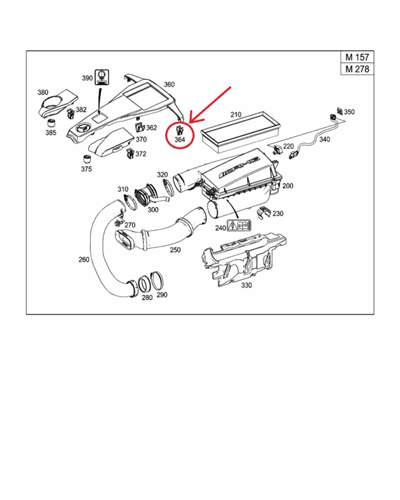

Moin zusammen,
ich suche für die auf dem Bild gekennzeichnete Befestigungsklammer (Nr. 364) die Teilnummer.
Leider ist die auf keinem von mir gefundenen Teilekatalog angegeben.
Immer nur die Nummer 362 davor.
Vielleicht kann mir da jemand weiterhelfen, denn ich bin z.Zt. leider nicht mobil und kann keinen MB-Händler aufsuchen und würde die gern online bestellen.
Herzlichen Dank im Voraus.
Klammer R231

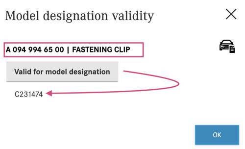

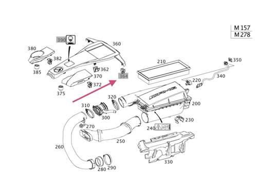

@Hinnerk
In den Bildern unten kannst du sehen warum das Teil, gemäß Partsportal, nicht bei deinem Fahrzeug verbaut ist:
Bild 1 - so solltest du die Seite sehen, nämlich mit dem Teil #364 schattiert, also nicht bei deinem Auto verbaut
Bild 2 - so sieht es aus wenn man alle Filter, die das Ersatzteilsystem benutzt, unterdrückt. Dann siehst du es.
Die Filterunterdrückung ist natürlich regelwidrig und führt zu Fehlinterpretation.

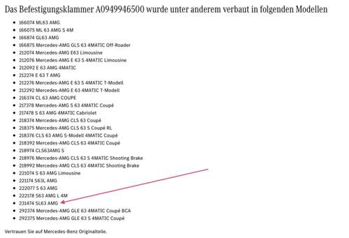

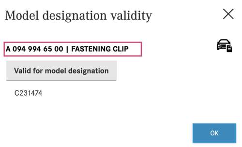

Bild 3+4 - Hier siehst du nochmals, als Bestätigung, daß das Teil nicht für deine FIN 231473 zuständig ist, sondern für 231474
Wenn du die Teilenummer unbedingt haben mußt kannst du sie im Bild 3 sehen.
Hoffe es hilft dir weiter ?

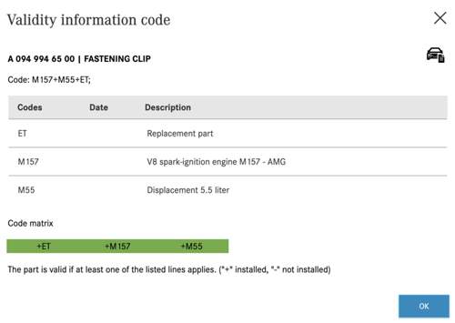

Weil Mercedes ein Bild für mehrere Motoren benutzt, deswegen soll man die Fußnoten lesen, dann ist klar ersichtlich, daß das Teil nur für den M157er benutzt wird.
Bestell doch einfach 094 994 65 00 vielleicht paßt es ?

Noch ne Info
