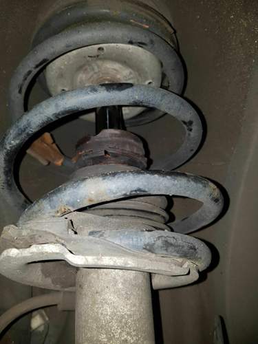

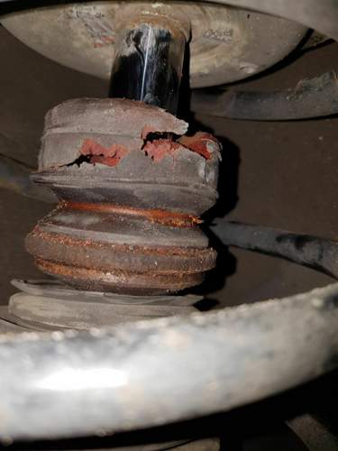

Tüv hat die Anschlagpuffer beanstandet.
Möchte dann komplett vorne neue Dämfer Sachs 556834 ,Domlager ,Anschlagpuffer und eventuell neue Federn..da die etwas angerostet sind.

Wie schon oben geschrieben,hat der Tüv die Anschlagpuffer und Staubmanchette beanstandet.
Habe bei einigen nachgefragt ob man die Stoßdämpfer mit wechseln sollte
Fahrzeug hat ca.181000km jetzt und unterschiedliche Antworten bekommen.
Man sollte nur das machen was der Tüv beanstandet hat.
Hatte die Stoßdämpfer beim Tüv testen lassen..und die hätten vorn..ca.66 %das wäre gut hat man mir gesagt.
Was meint ihr dazu?
Anschlagpuffer-defekt
Anschlagpuffer-defekt-1
Anschlagpuffer-defekt2
Ich habe meine Sachs vorne bei 165tkm getauscht, und auch wieder Sachs genommen. Aber meine sahen so schlimm nicht aus.
Die erste Frage ist, ob du selber schraubst und dir die versenkte Arbeitszeit egal ist, oder ob du die Arbeitszeit in der Werkstatt teuer bezahlen musst.
Die zweite ist, wie lange du das Auto noch fahren willst.
Dafür, die Dämpfer gleich mit zu tauschen (auch wenn sie noch nicht völlig am Ende sind) spricht:
- der Arbeitsaufwand ist der gleiche, als nur die Puffer zu tauschen
- du kannst die nächsten 5 Jahre und 100.000+ km mit neuen Dämpfern fahren, anstatt die alten nochmal so lange zu quälen, dann zu tauschen bei km-Stand 280.000 und dann den Wagen mit fast neuen Dämpfern irgendwann danach zu entsorgen
- auch wenn die alten Dämpfer, derzeit noch 60% haben, kann irgendwann demnächst mal einer undicht werden und du musst die ganze Arbeit dann erneut machen (lassen)

Der Schutz von den Federn ist zum Teil abgeblättert und sie sind angerostet.
Verlieren die bei 180000KM auch etwas an Spannung?
