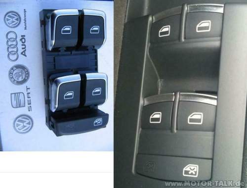

Ich brauche mal eure Hilfe: der Weihnachtsmann sucht noch ein paar Geschenke für mich und ich hätte gerne noch etwas zum Basteln 😉
Hat jemand die Teilenummern für den Spiegelverstellschalter mit dem Chromknopf? Es gibt auch Fensterheberschalter mit kleiner Chromleiste dran, auch da wären Teilenummern toll...
Ich habe die Suche und Google durch - ohne Erfolg. Bei ebay sind die Dinger drin, aber beim 🙂 sind die bestimmt billiger und vor allem noch bis Weihnachten da.

OK, wenn die Schalter auch im 8K verwendet werden (sieht laut der Akte wohl auch so aus, dann ist die TN 8K0 959 851 D, kosten ca. 40 Euro für FS und 8K0 959 855 A für die BFS ca. 15 Euro.
Ist dann nur noch die Frage, inwieweit die bei uns passen. Kann man die Schalter eigentlich auch einzeln abmontieren und auf unseren "Träger" montieren, falls das mit dem abgerundeten Sperrschalter nicht gut aussieht?? Die Frage ist auch noch ob "schwarz" gleich "schwarz" ist, da "soul" jetzt "nero" heißt.....
wer sagt das?
sind die wirklich in chrom?
100% sagen kann ich es nicht, da die Akte schwarzweiß ist. Man sieht aber, das die Schalter eine abgehobene Kante haben, wo der Chrom sitzen würde. Vielleicht muss man mal im 8K-Forum nachfragen, ob die Leute dort Chromschalter haben.....
ich bin immernoch verwirrt.
das müssen andere schalter sein.
das sieht man aus der ausformung von dem chromstreifen und dem lock schalter
mir gefallen die abgerundeten besser.
aber welcher ist jetzt welcher?
Unbenannt
Also die linken in Deinem Bildchen sehen so aus wie die in der Akte für den 8K. Wo stammt denn das Bild für die rechten her?
aus ebay - link ist weiter oben

Bist Du sicher? Die rechte Seite Deines Bildchens zeigt übrigens die Schalter aus dem A3, ist im Blog von Micha225 (der ist nämlich auch oben verlinkt) ganz gut beschrieben.

ich weiss, deshalb ja auch der genaue vergleich.
der gefällt mir nämlich weniger gut, als
der aus ebay
jemand mal beide teilenummern? damit ich nichts falsches bestelle?
Also der aus Ebay passt bis auf den Lock-Schalter. Der Lock-Schalter hat zum einen eine andere Form und dieser ist dann nur noch bündig mit der Verkleidung und steht nicht mehr rüber wie bisher. D.h. wenn er gedrückt ist, ist er sogar unterhalb der Verkleidung. Dazu kommt, dass der Lock-Schalter keine Funktion hat, zumindest bei mir nicht.
Auch die dazugehörigen Fensterheber für Beifahrerseite und hinten passen nicht, da der Stecker unterschiedlich ist. Zum Einbau ist es daher gar nicht erst gekommen.
Schicke den Mist also wieder zurück...
Aber immerhin passt der Spiegelverstellschalter 😎 😉

Muss meine 4fach Fensterheberschalter aufgrund von defekt auch austauschen, und würde diese dann gegen die in Chrom tauschen wollen. Beifahrer und hinten würde ich dann natürlich mitmachen.
ja, geht
4F0 959 851 H 5PR
4F0 959 855 B 5PR x3 (VR und hinten)
Original geschrieben von Ulvhedin
ja, geht
4F0 959 851 H 5PR
