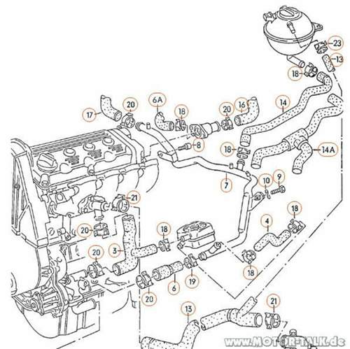

Hi!
Ich suche die Teilenummer vom kleinen, oberen Wasserrohr, das ganz verwinkelt am Block lang läuft. Hier gibt es zig Varianten und ich habe jetzt schon zwei Fehlkäufe gemacht. Bei meinem alten Wasserrohr ist die Teilenummer nicht mehr lesbar.
Ich brauch das Rohr mit nur einem Zusatz-Stutzen für den Ausgleichsbehälter. Es darf weder auf der Wasserpumpen-Seite noch auf der Wärmetauscher-Seite einen Stutzen haben, da ich unten den Y-Schlauch habe und oben keinen Überdruck-Bypass. Ich könnte die Anschlüsse zwar mit der 055 121 324 verschließen, aber es muss das original Rohr auch noch geben?

du meinst das blechrohr, was oben am zyko festgeschraubt wird?
da gibt es in der tat zig varianten, ich hab jetzt nur für die 4-zylinder acht (!) gezählt; ohne automatik😰

Soll das Nr.7 sein?
Welches bJ?
027121065P Klimaanlage: KR Zeitraum: 0988 - 1091
051121065C Klimaanlage: KR Zeitraum: 1091 - 0792
051121065B Klimaanlage: Automatik: 9A
037121065B MKB: PG
037121065L MKB: ZE
55555
Genau. Bild 7. Es wäre also Teilenummer 037121065B.

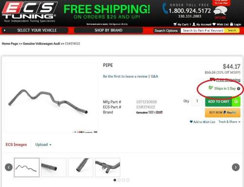

Das war jetzt nur das erste Suchergebnis, das ich angeklickt habe.
2016-09-28-13-05-08-genuine-volkswagen-audi-037121065b-pipe
@GLI schrieb am 28. September 2016 um 13:08:40 Uhr:
kommt da der cheffe persönlich in seinem learjet angeflogen in einem tag?😛
die sitzen in den usa, ohio.
and shipping might be expensive😁

Es war die Frage nach einem Ersatzanbieter. Dass es auch andere Lösungen gibt, stand außer Frage. 🙄
Außerdem fällt der Zauber mit dem Zollamt ja nicht grundsätzlich an, sondern nur wenn es dumm läuft.
Dass der Versand nicht ganz billig ist, ist klar. Aber was ist beim Corrado schon billig, wenn es nicht vom Golf/Passat passt?
Auf den Kaufpreis nochmal 40€ Versand drauf gerechnet, wird doch ein ganz normaler VW-Kurs daraus...
