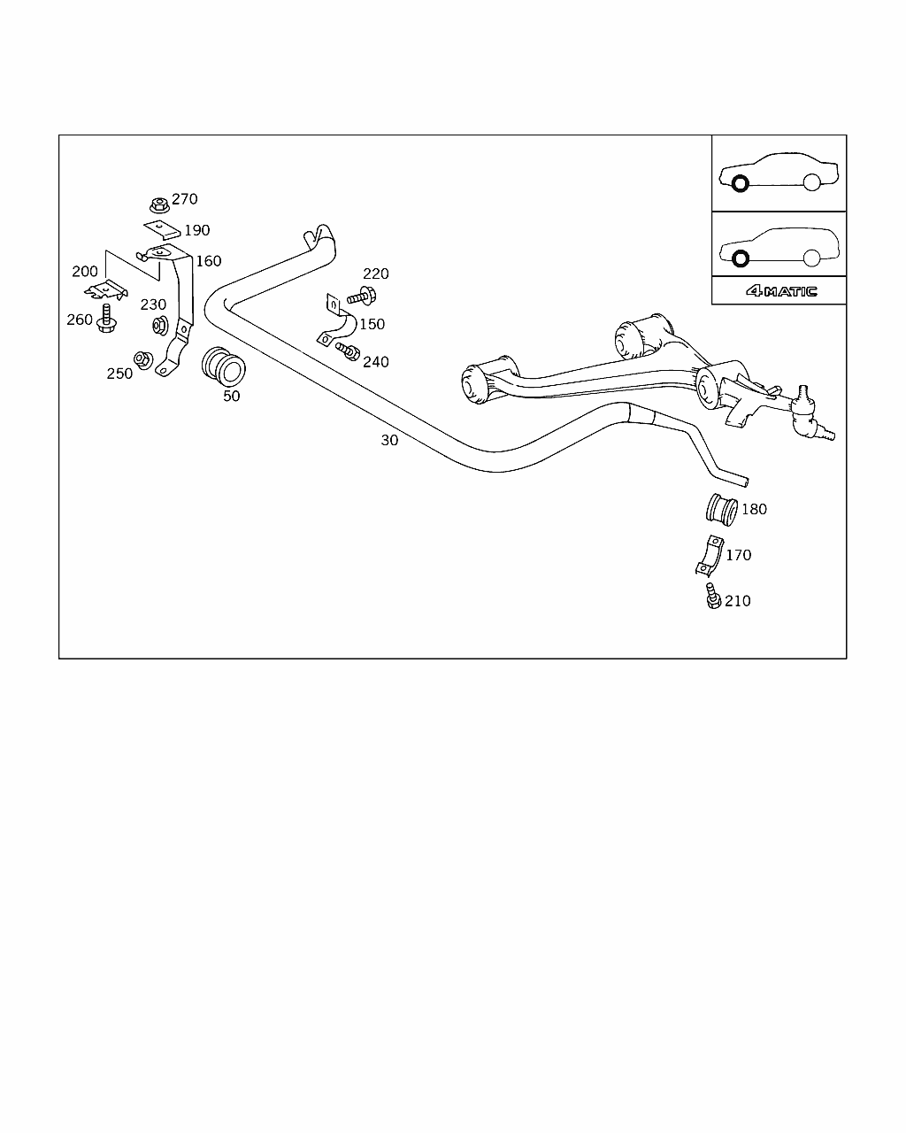

Und gewisse Teile werden von MB nicht mehr geliefert. Bei mir ist z.B die vordere Stabi-Aufnahme gebrochen (A2103230826) und einfach nirgendwo mehr erhältlich.
Es gibt kaum Schlachtfahrzeuge. Und nach allem was man hört, lohnt es sich gerade bei den wenigen guten 4M-Modellen, diese zu erhalten. Ich möchte auf jedenfall anraten, auch ausgetauschte defekte Teile aufzubewahren (also Wellen etc.) und diese dann eventuell im Nachgang in Ruhe aufzuarbeiten oder zu reparieren.
Frage: was tun? Ich kann mit dem losen Stabi nicht ewig fahren.

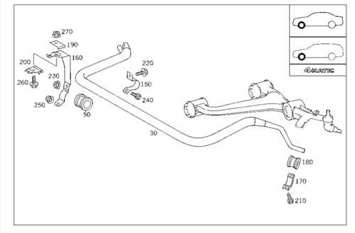

Auch bei mir ist der Halter für den Stabi komplett weg...im MB EPC steht "Teil aufarbeiten oder anfertigen". Der ET Mann musste selber lachen...wenn also jemand noch den Haltebügel Fahrerseite hat A2103232140. Auf den Bildern sehen die Teile vom W202 und 208 sehr ähnlich aus. Die gibt es auch im Handel, hab mir jetzt mal einen bestellt.

Siehe im Anhang Nr. 190. Mit der Teilenummer kann man dann im Zubehör suchen.
So viele Teile, die speziell für den 4-matik sind, und schon schlecht zu beschaffen sind, gibt es eigentlich nicht. Man muss nur richtig suchen.

Top! Das zweite Bild hatte ich gesucht aber nicht gefunden. Genau was ich brauche. Vielen Dank!
