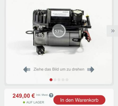

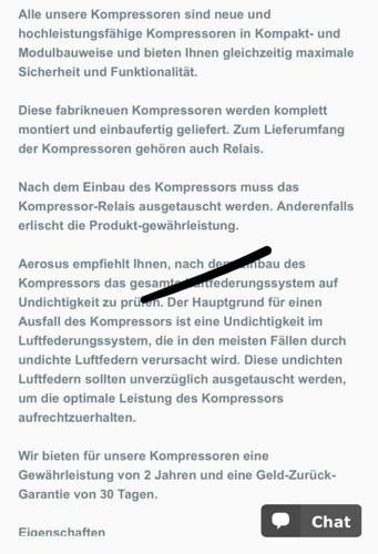

Mal bei mbgtc nachfragen und evtl von deutscher Verwandtschaft oder Freunden aus D bestellen und an dich weiter versenden lassen.

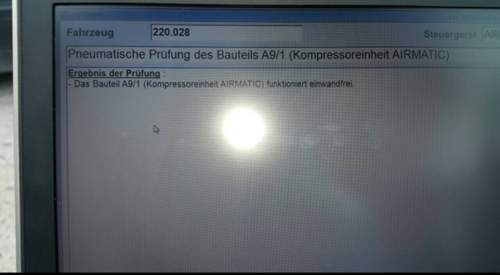

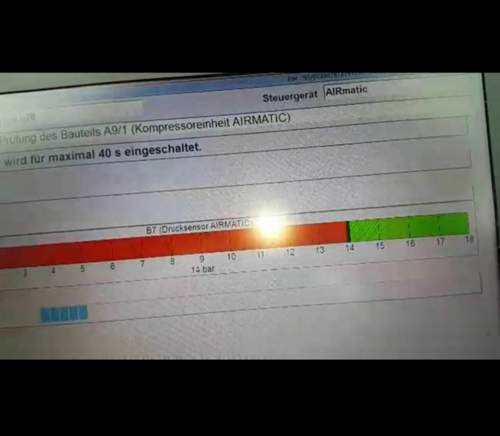

Also heute der alte wieder drin - der ist stabil aber nicht so vertrauenswürdig- wenn ich Bamberger höre kann der Morgen schon Tod sein - allerdings ist das wohl Original- aber keine Ahnung - der ist nicht schwarz - ist Alu farbig und auch so Aufkleber von Wabco ?!?
Ich sehe im Netz alle originalen sind schwarz - darum befürchte ich , ist so ein Teil wie Bamberger beschrieben hat - also ich sollte zügig etwas finden - der läuft ma sehr gut unter 15 sec höchste Stufe - andermal dauert es schon sehr lange

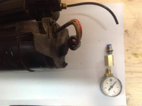

Miessler verkauft einen echten WABCO für 299€. Schau dir den link an und frage nach, ob die per UPS nach Thessaloniki versenden. Der nicht-WABCO kostet 30-40€ weniger, taugt aber auch nichts. Den Druck kann man leicht messen. Einfachbein Manometer mit einem Stück Schlauch und Schlauchklemmen anschließen, das Relais rausnehmen und Klemme 30 auf 87 brücken, dann laufen lassen bis das Überdruckventil abbläst. Dann 14-15 bar. Brücke raus nehmen, dann sollte das ein paar Stunden halten oder vielleicht auf 12-13 bar sinken.

Gehe direkt auf Seite - ich Check das sofort - Danke

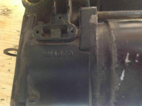

So sieht meine Druckmessung aus. Einzelteile auf dem Gehäuse ist WABCO eingegossen, manchmal auch etwas höher auf dem ovalen Teil
Also der jetzt drin ist , hat echt nur nen Aufkleber - und ist erstaunlich von außen neuwertig - ich nehme deine fake Theorie auf - meiner läuft zwar aber nicht wie er sollte - und da nicht ein Original Teil sehr bedenklich -
