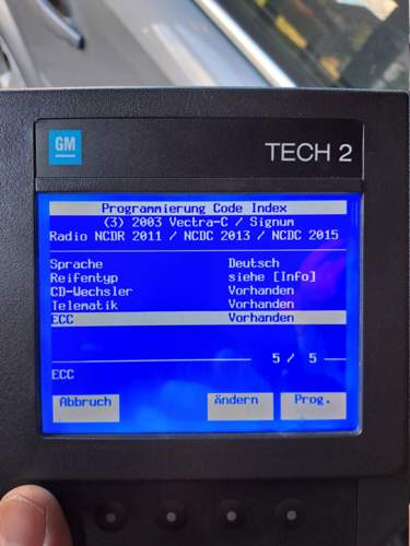

Hallo ist hier jemand im Großraum Berlin mit einem Tech2
bewaffnet und würde jemand helfen?

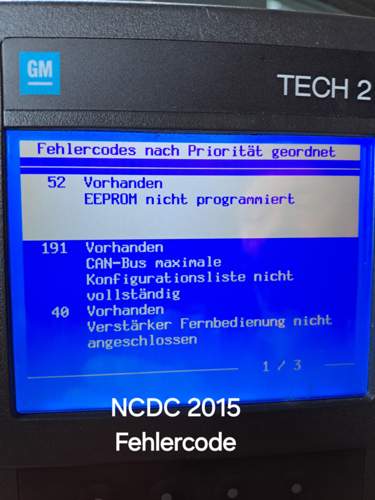

Problemstellung-Lenkradfernbedienung am NCDC funktioniert nicht.
Fehlercodes wie bei mir.

Moinsen

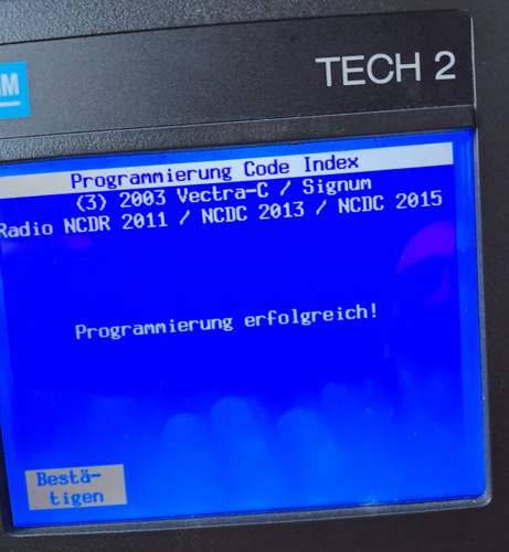

Ich war gestern bei Omega32l..
Vielen Dank nochmal an Andy und allen anderen Helfern hier !!.
Wir haben die Codierung im NCDC2015 (047) vornehmen können.
Das hat leider nicht zum Erfolg geführt. Da das Candi Interface leider defekt ist, konnten wir nicht mehr ausrichten.
Mit meinen opcom komme ich nicht in das bcm, und das TEch 2 braucht das Candi interface für die anderen Steuerteile.. ;-(
Scheinbar muss noch irgendwo der 'Wurm' drin sein...

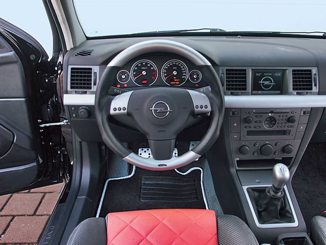

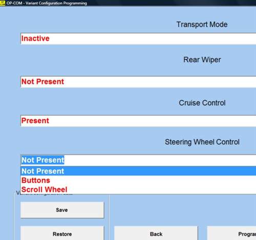

Die 4.3 V von der LRFB habe ich gestern irgendwo auch gesehen. Ich habe mitterweile ein Sport (OPC) Lenkrad mit Scrollrädern verbaut.
Das habe ich auch entsprechend mit opcom programmiert. Braucht man dafür vielleicht einen anderen code index als die 047?

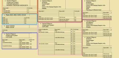

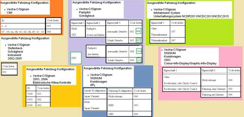

Moin
Es wird etwas Umfangreich werden!
Aus einem ollen Internet von ca 2014.
EDit-

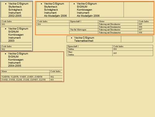

irgendwann hatte ich angefangen den Code-Index in Bildform darzustellen.
mfG
Code-Indizes für Vectra C/Signum -Blöcke

Ohne Telematik 037
Telematik 047

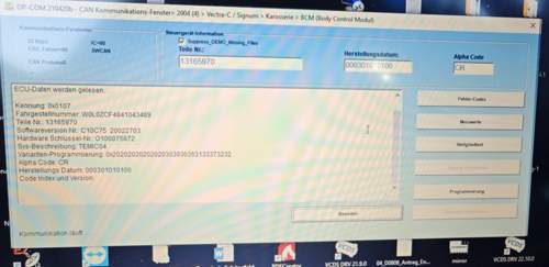

Das mit dem Scollrad hättest Du eher schreiben müssen.
Wenn vorher ein Lenkrad mit 6 Köpfen drinn war und
Jetzt mit 2xScollrad+4 Knöpfe ,
Wird die LRFB nicht funktionieren.
Laut meiner dunklen Kenntniß benötigt man da mindestens noch ein anderes CIM.
maximal könnten die linken oder eher rechts Tasten am Lenkrad damit funktionieren!
MfG

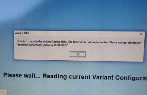

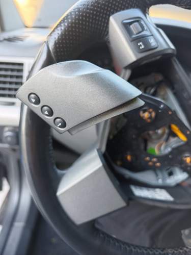

Mahlzeit Rosi,
Ohje..sry.
ja, darauf bin ich heute auch erst gestoßen ;-( , nachdem ich überlegt hatte was es noch sein kann.
.....nun schau ich mal ob ich die Knöpfe umbauen kann oder es doch wieder mal ein anderes Lenkrad sein muss.
Umbau der Knöpfe scheint wohl nicht zu gehen, was ich bis jetzt so gefunden habe!
Jetzt werde ich mich erstmal noch um das bcm kümmern, wo ich nicht in die Variantenprogrammierung rein komme.
