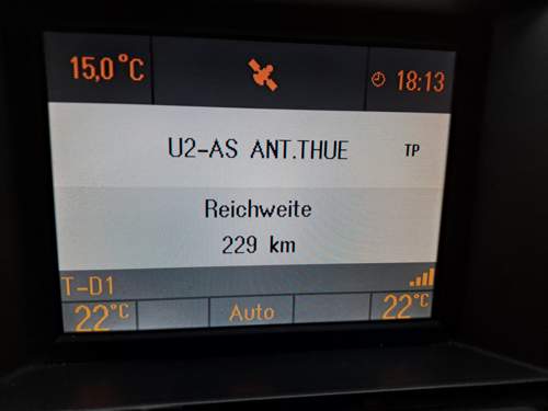

Hallo

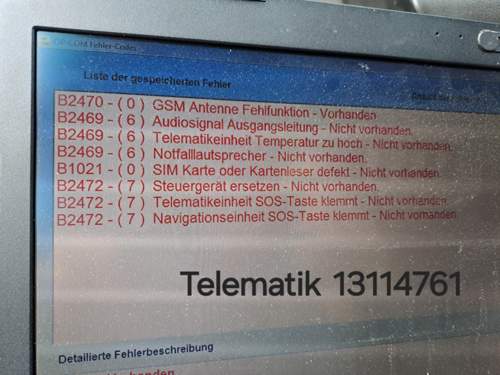

Heute muß ich mal etwas Fragen was mich beschäftigt!
Die LRFB für das Radio, Navi usw geht nicht mehr.
In kurzen Abständen kommt immer im Display
Ein Versuch der Verbindung mit ON Star,
aber öfters
Ist es so wie wenn man die SOS Taste gedrückt hätte,
Da dort steht Notruf aktiviert !
Beim Auslesen kommt auch der Fehler SOS Taste klemmt.
Hebt die SOS Taste durch ihr "Klemmen" die LRFB auf in
Ihrer Funktionsweise?
Auch kam inunreglmäßigen Abständen das "RADIO SAVE" im
Display für 2-4 Sekunden und verschwand von alleine wieder.
Samstag hatte ich es mal Entheiratet und wieder verheiratet,
mal schauen ob das beim Safe hilft!?

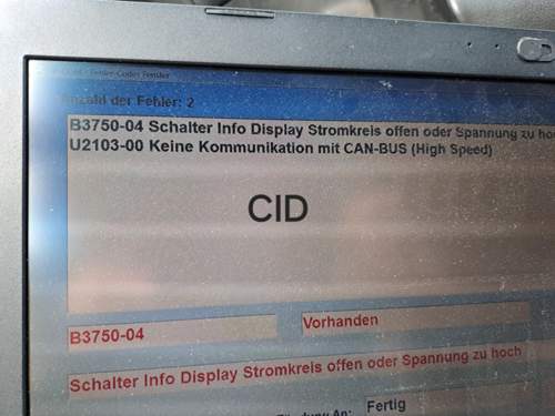

Hallo rosi03677,
der Fehler im CID ist normal, wenn dein Wischerhebel ohne Knopf ist. Kann man in den Parametern aber auch rausnehmen.
Der CAN-BUS Fehler ist aber nicht gut. Die Lenkradtasten werden, meine ich, darüber vom Lenkrad (CIM)
empfangen.
Kannst Du nicht die Funktion über das CIM auslesen? Gibt es noch in anderen Steuergeräten CAN-BUS-Fehler?
Wenn Du das Radio neu codiert hast, müsstest Du danach am besten mal die Zündung für ca. 20 min auslassen (CAN-BUS schlafen legen) und danach alle Fehler in allen Steuergeräten löschen.

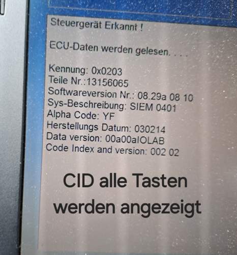

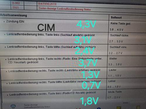

Hallo Master
Das CIM zeigt die richtigen Werte an(Bild),
Soll zu Ist.
Das CID zeigt auch die richtigen Tasten an,
Ohne Betätigung ein "Strich" und
Dann jeweils Minus,Plus Lautstärke und der Rest
wird auch angezeigt, wenn man die jeweilige Taste drückt und
geht sofort weg, wenn man von der Taste geht.
Es gibt zwar auch Widerstandswerte für die 6 Tasten,
Aber wenn 2 Steuergeräte reale Werte anzeigen,
dürfte ich mir den Widerstand sparen!
Jetzt wäre nur die Frage wo am 36 poligen Radiostecker die LFB ankommt und
Was da rauskommen sollte!?
Das habe ich nirgendwo gefunden.

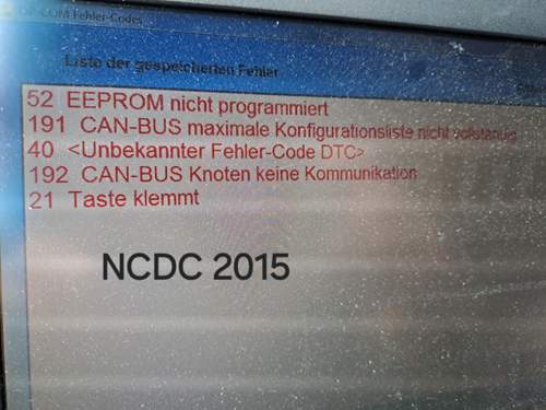

Danke für die Infos, ich schaue morgen mal nach einem Schaltplan und melde mich wieder.
Der FC 52 Eprom nicht programmiert ... deutet evtl. auf einen Fehler im Radio selbst hin (ungenügende Kontaktgabe auf der Platine oder ein Metallkrümel liegt so, dass das Eprom im reset hängt). Wäre so eine Idee dazu.
Hallo rosi03677,
die Fehlermeldungen zum EPROM und zur nicht vollständigen Konfigurationsliste kommen davon, wenn nach einer Verheiratung die Parameter nicht neu gesetzt wurden. Hier musst Du den Code-Index (sowas wie Linkslenker etc.) einmal neu setzen.
Zum Tasten-Klemmer wirst Du vermutlich die das Bedienpanel einmal zerlegen und mit leichtem Reinigungsmittel reinigen müssen. Vielleicht hilft hier auch eine lokale Reinigung der Taste.
Du könntest das NCDC auch einmal resetten. Dafür 10 Sekunden die Taste CLEAR drücken.
Die CAN-BUS-Fehler leuchten mir noch nicht ein. Das NCDC bekommt vom CIS den mittelschnellen BUS. Das CIS bekommt vom BCM den langsamen BUS. Und das BCM bekommt vom CIM auch den langsamen BUS. Erst das CIM bekommt dann den schnellen BUS vom Beschleunigungssensor (dann ABS und ECU). (konnte es nicht besser ausdrücken)
Daher würde ich mir diese vier Steuergeräte einmal ansehen, ob diese auch jeweils eine CAN-BUS-Fehlermeldung haben. Das Tastensignal des Lenkrades wird per CAN-BUS übertragen und wenn diese nicht bis zum NCDC durchdringen, reagiert das Radio nicht darauf.
Da das CID schon Fehler meldet, schaue dir die Pins dort einmal an (Stecker XC19 , 19, 20, 22, 23, 25, 28).

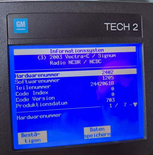

Dankeschön erstmal für Eure Gedanken!
Wegen der Configuration das Leuchte mir schon ein,
Das das NCDC "irgendwie seine "Daten" verloren hat.
Das NCDC wurde laut Rechnung 2012 schon mal repariert für ca 500 Euronen.
was da war k.A.
Seit dem war es " nicht "Verheiratet im Fahrzeug und
Es funktionierte alles,auch die LRFB.
Die confuguration bei mir sollte seinem NCDC
Mit LRFB und mit DWA,.Nur Auslesen ändernkann ich das mit dem OPELCOM nicht.
Ein neues NCDC gibt es übrigens auch für ca 530 E im Netzt!

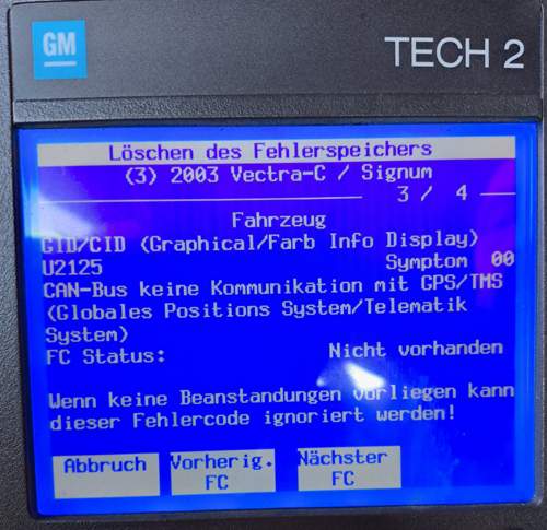

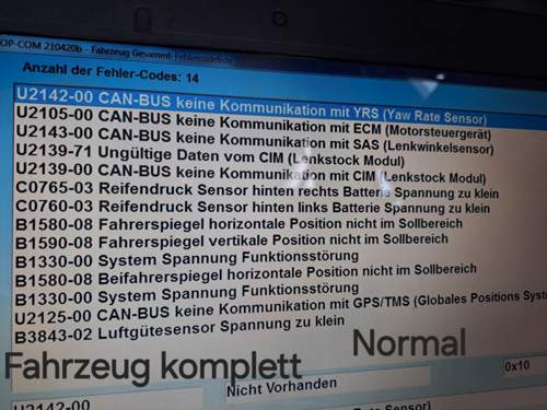

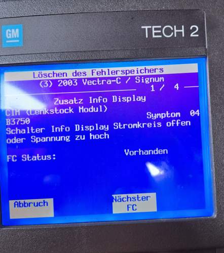

Ist das das Fehlerprotokoll nach dem Löschen aller Fehler?
Leuchtet dann ab und zu bei dir die ESP-Lampe auf?
Hatte ich bei mir, wenn der YRS-Fehler drinstand.
Ansonsten vermute ich, dass das CIM ein Problem hat. Gab es da nicht mal Probleme mit einer Masseverbindung? Das CIM könnte dann den CAN-Bus stören.

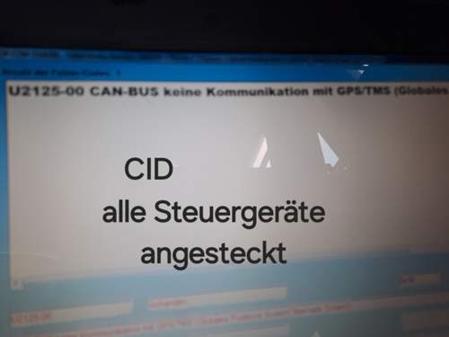

Mich wundert aber noch die GPS-Fehlermeldung. Das NCDC braucht doch kein separates Modul, da alles nötige bereits darin verbaut ist. War das NCDC und das CID bereits ab Werk verbaut?
Moin
Das erste Bild sind die DTC beim ersten Auslesen der Fehler mit 2021 Profi.
Nach löschen der DTC bleibt die Spiegelverstellung übrig,
der Luftgütesensor.und RDKS .
Die U Fehler sind alle Inaktiv beim ersten Auslesen und
betrachte ich als Normal.
Das liegt an der "Zeiteinstellung" beim Abfragen der Steuergeräte(Softwareproblem generell).
Selbst Opel hat eine Anweisung rausgegangen wo die U Fehler
nicht zu beachten sind, wenn sie Inaktiv sind und
Keine Auswirkungen haben.
Der DTC vom Luftgütesensor fällt auch in diese Kategorie!

Moin
So, die LRFB funktioniert wieder mit allen Funktionen,
Steuerung Radio,Navi,Bordcomputer inklusive Einstellungen.
Im NCDC konnte man die Spannungen der Knöpfe am Lenkrad die ich vorher gemessen hatte auch sehen,
Aber die LRFB ging trotzdem nicht!
Da Er das Tech2 normal nur am Omega und Cadillac nutzt und
Vectra C/Signum für ihn böhmische Dörfer sind,.Haben Wir gemeinsam das Fahrzeug beschnarcht und
Im NCDC die Konfiguration geändert,
Es stand 000 drinn und
die wurde auf 047 (NCDC+Telefon)geändert,.Wie es sein sollte.
Auch 0037(ohne Telefon) getestet.
Aber LRFB ging trotzdem nicht!
Dann noch weiter gesucht und den CAN,high,Middle und Low wegen Konfiguarations wiedersprüchen.
Dabei wurde nur das AHL Steuergerät als "nicht" vorhanden erkannt.
Das AHL mit dem TECH2 im High-CAN angemeldet und
Die LRFB ging plötzlich wieder,
Nach Radio aus und an!
Im OPelCOM stand das AHL immer als "vorhanden" in der Liste!
Das AHL Steuergerät hatte ich vor ca 2 Jahren getauscht, und
Die LWRL kalibriert.
Warum das jetzt auf einmal Probleme bzgl der LRFB zeigte,
Wissen nur "Götter",
könnte ein Konfigurationskonflikt gewesen sein!
Die DTC/FC im NCDC sind auch nicht mehr vorhanden,Bild.
MfG
