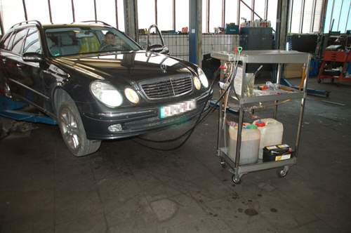

Jepp, war heute auch da!
Mein 5G hat zwar keine wirklichen Macken, aber nach der Spülung schaltet es die unteren Gänge butterweich, so dass ich mich nun manchmal frage: Hat der gerade geschaltet?
Für die Dichtungen war es übrigens höchste Eisenbahn, da hat sich der Tag schon gelohnt.
