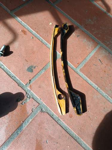

Hallo, mein Dacia Logan hat gerade aus dem Nichts angefangen, Geräusche zu machen, und nicht richtig zu laufen. Ist laut wie ein Presslufthammer. Jetzt frage ich mich, was das sein könnte, um zu wissen, was in der Werkstatt auf mich zukommt. Erst ging das Auto gar nicht an, erst als ich einen Liter Motoröl reingeschüttet habe, ging es wieder.

Ich will ja den Teufel nicht an die Wand malen, aber das klingt wie ein Nockenwellenschaden.
Denn das 1. was nicht mehr mit Öl versorgt wird bei Ölmangel ist der obere Bereich. Dann ist fressen der Bauteile angesagt, leider.
Das käme vermutlich einen Totalschaden gleich.
Die "Ölwarnlampe" signalisiert auch keinen zu niedrigen Ölstand sondern zu niedrigen Öldruck.
Wenn die geleuchtet hat und du den Motor nicht sofort abgestellt hast, dann hast du wanrscheinlich einen Motorschaden!
Manche Fahrzeughersteller haben eine gelbe = Ölstand und die rote = Öldruck.
Das hier ist ein alter Dacia Logan MCV. Dieser hat keine Ölstandswarnung. Wenn es wirklich ein Lagerschaden ist dann ist es kaufmännisch vorbei. Dann wäre der Kettenschaden günstiger. Bei dem Baujahr und 130000 lohnt das alles nicht wirklich mehr. Selbst ein gebrauchter Austauschmotor ist kaufmännisch Unsinn.
Für mich hört sich das nach NW an, eine gelängte Kette klingt ähnlich. Außerdem verfälschen die Töne oft im Handyvideo so dass es echt schwer ist das zu differenzieren.
Im Zweifel Ventildeckel runter. Würde mich nicht wundern wenn da alles voller Metallspäne ist> das war`s.
Oder den Ölfilter entnehmen, ist weniger Arbeit, nur etwas sauiger.

Herzlichen Dank für die vielen Antworten! Der Ölstand ist oberhalb der ersten Markierung. Die Ölwarnlampe hat nie geleuchtet. Öl haben wir trotzdem nachgefüllt und daraufhin geht der Motor nicht mehr aus. Es ist Baujahr 2014, hat 90 PS.
Auch nicht zu viel einfüllen auch zu viel Öl schädlich, da könntest du als erstes den Turbo schrotten.
Lg
Klingt für mich so als wäre zu wenig Öl drin und der ist im Stand deswegen ausgegangen weil irgendwo schon ein Lager "leer gelaufen" ist, gefressen hat und dadurch den Motor "angehalten" hat. Nach dem Auffüllen von Öl ist an der Stelle jetzt wieder Schmierstoff, das Lager aber trotzdem kaputt, daher der Treckersound.
Da kommt eh nichts mehr, die Antworten passen dem TE nicht. Orakel Ich mal...
Also aufm PC mit ordentlichen Lautsprechern hört sich das nach Kette an, vermutlich ist eine Gleitschiene gebrochen inkl Kettenlängung.
Gleitschiene
Steuerkette
